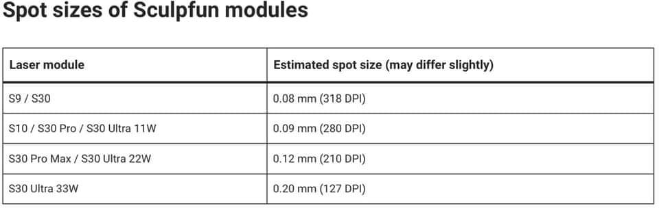

Το 5 watt γιατί δίνει καλύτερη λεπτομέρεια;Αν είναι μονο χάραξη και ένα 5watt αρκει και κάνει και καλύτερη λεπτομέρεια.
Εγώ το θέλω πιο πολύ για κοπή για δημιουργία διακοσμητικών.λεπτα ξύλα φαντάζομαι οπότε σίγουρα με ένα laser των 10 watt θα κάνω τ δουλειά Μ φαντάζομαι
Στάλθηκε από το Redmi Note 9 Pro μου χρησιμοποιώντας Tapatalk
Ναι . Πάνω από 5watt ειναι συνδυασμός περισσότερων modules των 5watt που συνδυάζονται με πρισματα . Αυτό δημιουργεί μεγαλύτερο spot της δέσμης.Το 5 watt γιατί δίνει καλύτερη λεπτομέρεια;
Έχει πιο λεπτή δέσμη;
