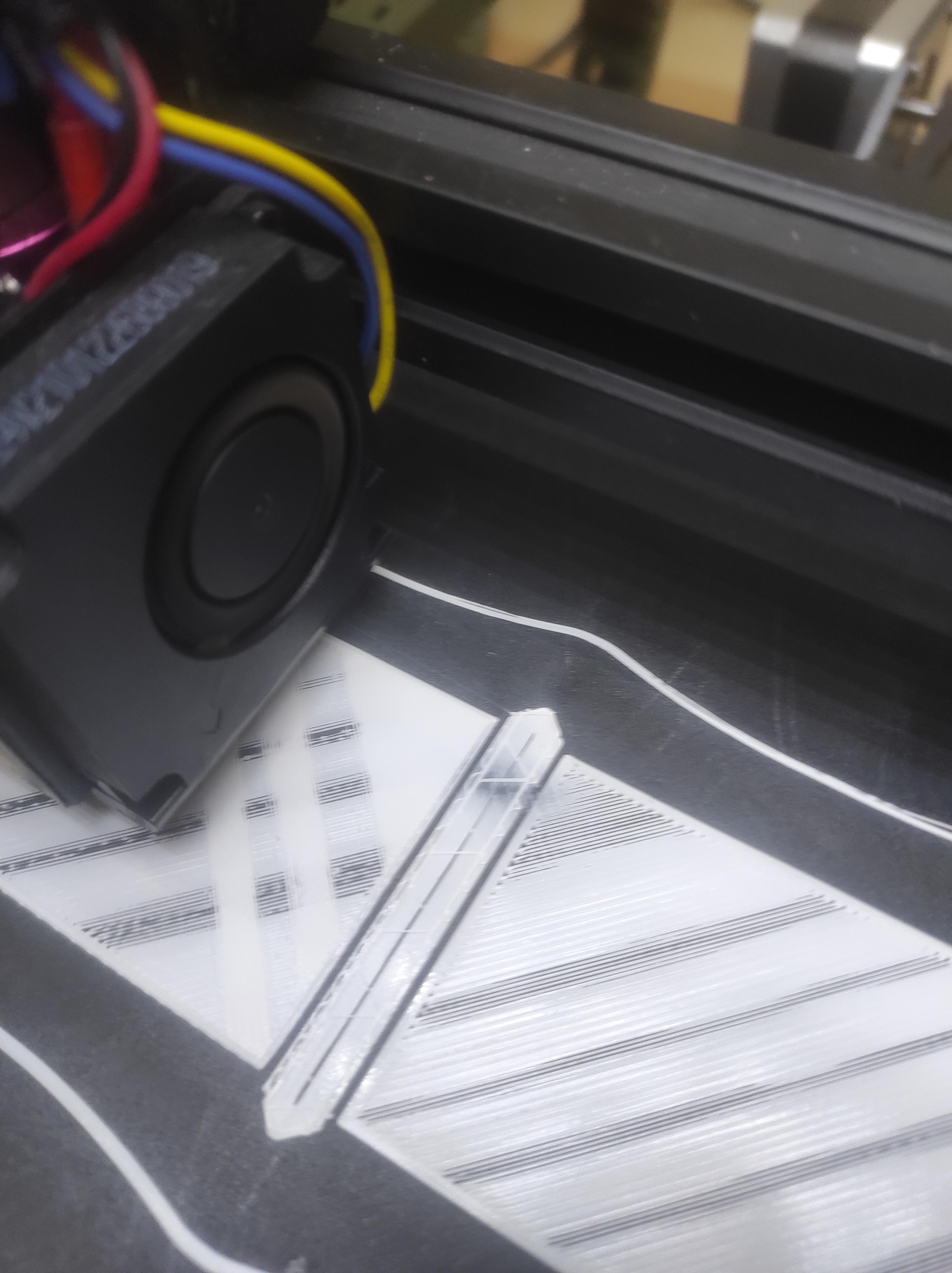

Καλησπέρα έχω ένα πρόβλημα εκτυπώνω με και έχω αυτό το αποτέλεσμα μήπως μπορεί να βοηθήσει κάποιος.τα νήματα τ έχω αρκετό καιρό ίσως ν έχουν υγρασία;

Πιθανώς κάθε Χ μέτρα, το νήμα σου να έχει πρόβλημα. Είτε λόγω φθοράς, είτε λόγω διαμέτρου, είτε άλλο. Τι νήμα είναι;
Το μαύρο είναι pla esun και το άσπρο pla real filament

Επειδή φαίνεται να υπάρχει μοτίβο πιστεύω ότι είναι θέμα extruder . Κάνε ένα καθάρισμα μήπως έχει μπουκώσει. Κοίτα αν γλιστράει κανένα γρανάζι του και μετά κάνε ένα calibration .

Τελικά ήταν θέμα του extruder είχε σπάσει ένα πλαστικό και δεν έσπρωχνε παντα το ρουλεμάν το νημαIMG_20231117_122640.jpg
