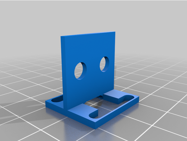

και τυπώνεις και τις βάσεις με μηδενικό κόστος και είσαι ΟΚ
Αλλά και εγώ είχα πάρει το έτοιμο set γιατί φοβήθηκα πως δεν θα τα καταφέρω, κακώς όμως
