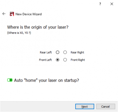

Το ιδιο εκανε και το δικο μου στην αρχη οταν το ρυθμιζα αλλα ειχα ορισει κατα λαθος την αρχικη θεση πανω δεξια η αριστερα αντι κατω αριστερα.

Έχεις ορίσει σωστά τις συντεταγμένες για τα limit switches; συνήθως είναι αρνητικές οι συντεταγμένες. Δηλαδη αν το βλέπεις να κινείται αλλου για αλλού μετά από homing είναι γιατί νομίζει ότι η επιφάνεια του είναι κάπου αλλού.Δε νομίζω.. το έχω αλλάξει 15 φορές.
Καί οαπνω δεξιά και κέντρο και κάτω αριστερά… παντού.
Και παντού κάνε τα ίδια. Και ζητάει rehoming.
Ακόλουθα αυτό τον οδηγό. https://docs.lightburnsoftware.com/Guides/SculpfunS9-Limit.htmlΔε ξέρω πως ρυθμίζονται..
Θα προσπαθήσω αύριο.
