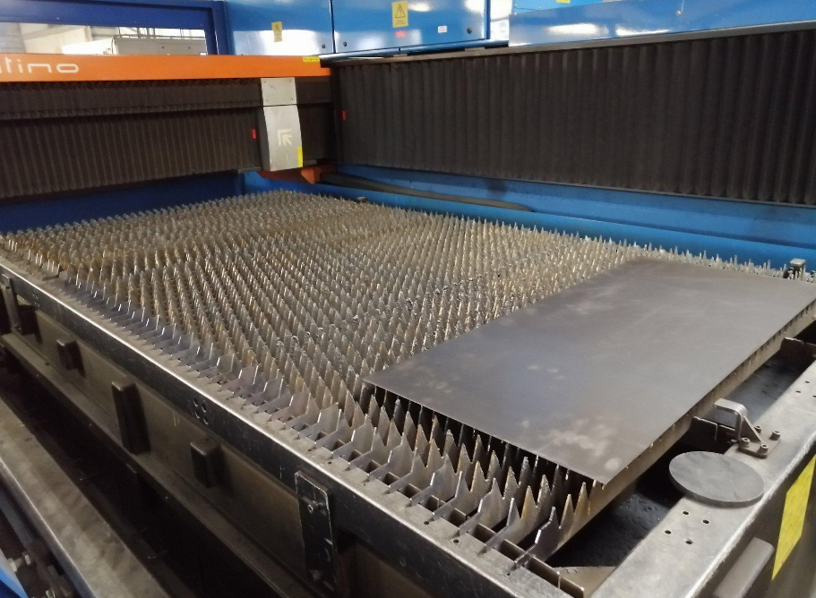

Μια πολλή καλη και επεκτάσιμη επιφάνεια κοπής σε μισή τιμη από όσο θυμάμαι.
[45,97€ 75% OFF]ENJOYWOOD F3 Matrix Detachable Working Panel Set with Fixtures Laser Equipment from Industrial & Scientific on banggood
Εγινε παραγγελια ... σ αυτο το βιντεο
βλεπουμε τα χαρακτηριστικα του και τις διαφορες σε συγκριση με το honeycomb... πραγματικα πολυ καλυτερο απο το honeycomb
Ωραια εναλλακτικη που μακαρι να ειχε καλυτερο συστημα στηριξης ρεταλιων προς κοπη. Οι δυο λαμες ειναι περιοριστικες.
Η στηριξη μικρων κομματιων ξυλου, η αλλων κομματιων που πρεπει να τα στηριξεις σε περισσοτερα απο δυο σημεια, δεν ειναι εφικτη.
Reactions: g10rg0s and nikfor
Έχει δίκιο ο Μιχάλης. Πως θα γίνει η στήριξη; :rolleyes:
Δεν είναι μόνο τα μικρά κομμάτια που θα τα παίρνει ο αέρας, είναι και τα σκεβρωμένα ξύλα (κάτι συνηθισμένο στα 3mm).
Χωρίς τα μικρά στηρίγματα που έχω φτιάξει που πάνε και σφηνώνουν στις κυψέλες του honeycomb , θα είχα μεγάλο πρόβλημα ώστε να στηρίζω τα ξύλα
Reactions: g10rg0s
Αν δεν φτάνουν οι τέσσερις προεκτάσεις έχω δει να έχουν κάνει σφήνες που πιανουν στις πυραμίδες.
Η λογική είναι παρμένη από τα μεγάλα laser cnc plasma κλπ που τα τραπέζια τους είναι πυραμίδες για εύκολο καθάρισμα και καλύτερο αποτέλεσμα πίσω από το υλικό. Βέβαια εκεί δουλεύουν μεγάλα κομμάτια συνηθως μέταλλο αλλά εγώ προσωπικά σπάνια δουλεύω μεμονωμένα μικρά κομμάτια. Έχω κομμένες πλάκες 40x50 κόντρα πλακέ και τις βάζω ολόκληρες. Οχι απαραίτητα για ολόκληρη χρήση. Όπου έχει περισσέψει επιφάνεια το ξαναχρησιμοποιω και φυσικά το πιάνω πιο εύκολα στο honeycomb.
Reactions: g10rg0s
