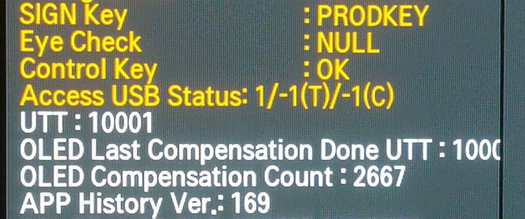

Eχτες η tv ειχε γενεθλια.
Εκλεισε 10.000 ωρες ζωης και συνεχιζει ακαθεκτη.
Ακολουθει η τηλεοραση του JL_? απο κοντα.
Αστειευομαι, η δικη του θα χρειαστει ακομη 17.5 χρονια ακομη για να πιασει αυτες τις ωρες.

Θυμήστε μου πως βλέπω τις ώρες λειτουργίας της.
ΦΤΟΥ ΦΤΟΥ μη τη ματιάσω !!!
Απάντηση: Re: LG 55EG910V : Reviews - Εντυπώσεις - Σχόλια
ttps://avclub.gr/forum/showthread.php/164219-LG-C8-Reviews-Εντυπώσεις-Σχόλια?p=1058344497&viewfull=1#post1058344497
Θα χρειαστεις smartphone που να εχει υπερυθρες. Θα κατεβασεις την εφαρμογη Any Mote απο το play store και θα ακολουθησεις τις οδηγιες στο post στο παραπανω λινκ. Την εφαρμογη την κατεβαζεις απο εδω.
https://play.google.com/store/apps/details?id=com.remotefairy4&hl=el
Οταν η τηλεοραση σου ζητησει τον κωδικο για να μπει στο service menu , θα πληκτρολογησεις απο το τηλεκοντρολ της τηλεορασης τον κωδικο 0413. Θα κοιταξεις τι γραφει στο μενου στην ενδειξη UTT και τελος, θα πατησεις exit απο το τηλεκοντρολ της tv για να βγεις απο το σερβις μενου.
Και τα τηλεκοντρόλ Logitech Harmony έχουν στις native εντολές τους (για LG) τα in-start, in-stop και service menu...

Έχει γράψει 2.810 ώρες λειτουργίας.
