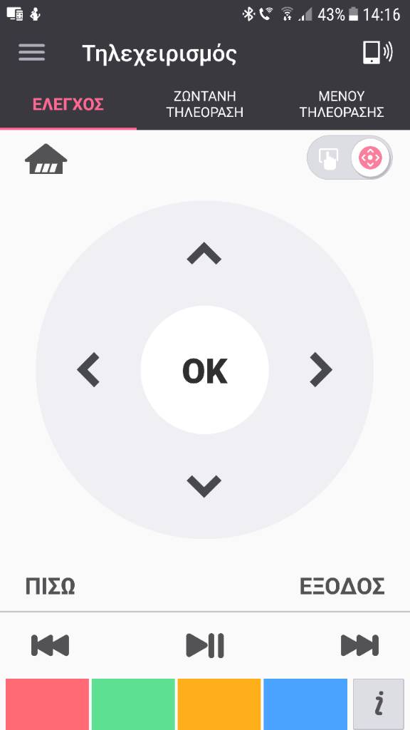

Χρησιμοποιώντας την εφαρμογή της LG για κινητά, ταμπλέτες κλπ. Εκεί υπάρχει το πλήκτρο info που σου εμφανίζει αυτή την πληροφορία.
Η εφαρμογή είναι αυτή https://play.google.com/store/apps/details?id=com.lge.app1 και επιλέγεις κάτω δεξιά το εικονίδιο i
Επίσης μπορείς να αγοράσεις το κλασικό τηλεκοντρόλ της LG που έχει το πλήκτρο Info
Εγω πάντως που την κατέβασα δεν συνδέονταν με την c7, σε αντίθεση με την magic remote εφαρμογή που συνδεθηκε και δούλεψε κανονικα.
