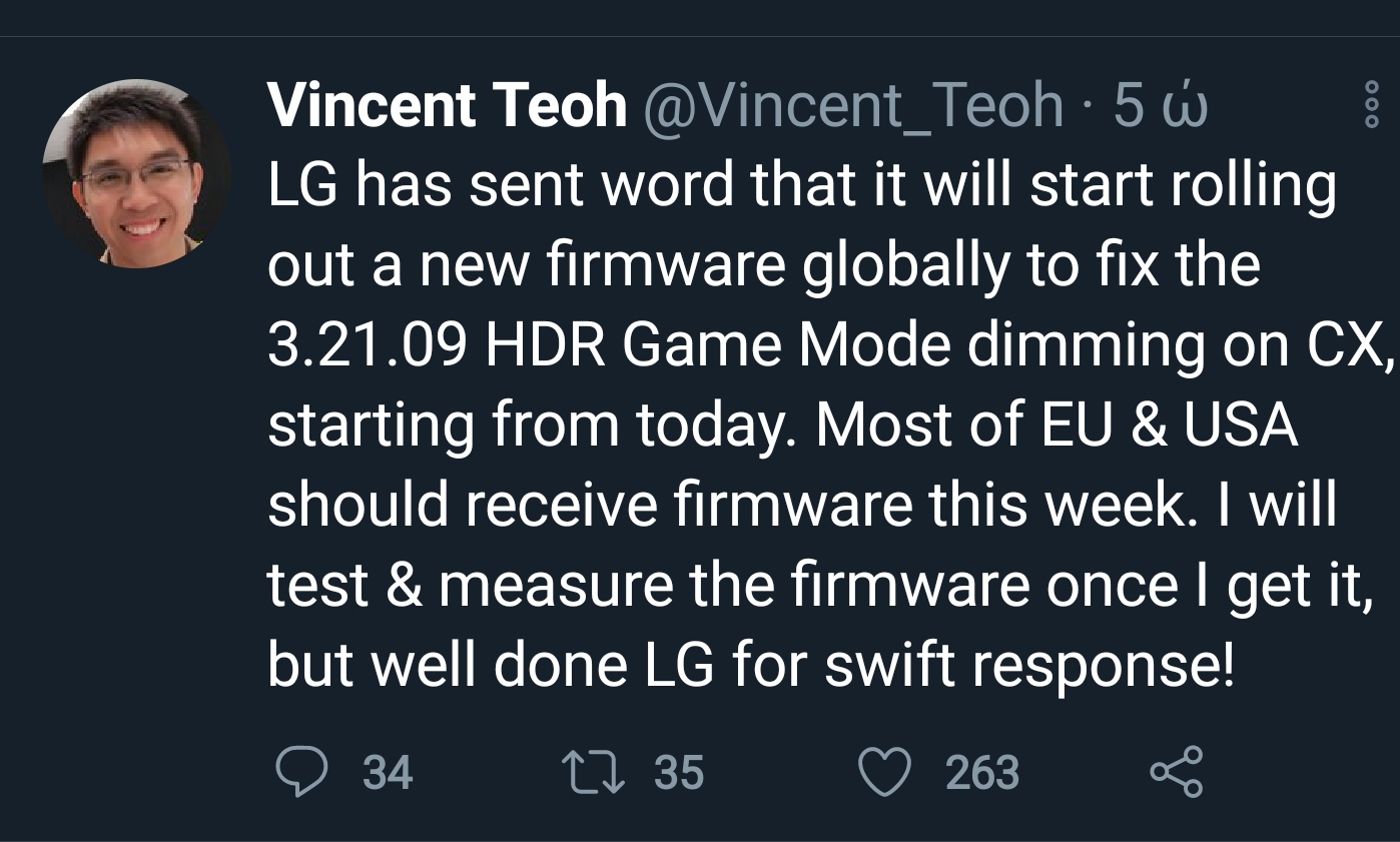

Ετοιμάζεται νέο update.

Διόρθωσαν το hdr brightness στο game mode;
Δεν είχα βάλει το "προβληματικό" για να συγκρίνω. Πάντως όλοι έτσι γράφουν, ότι διορθώθηκε.
