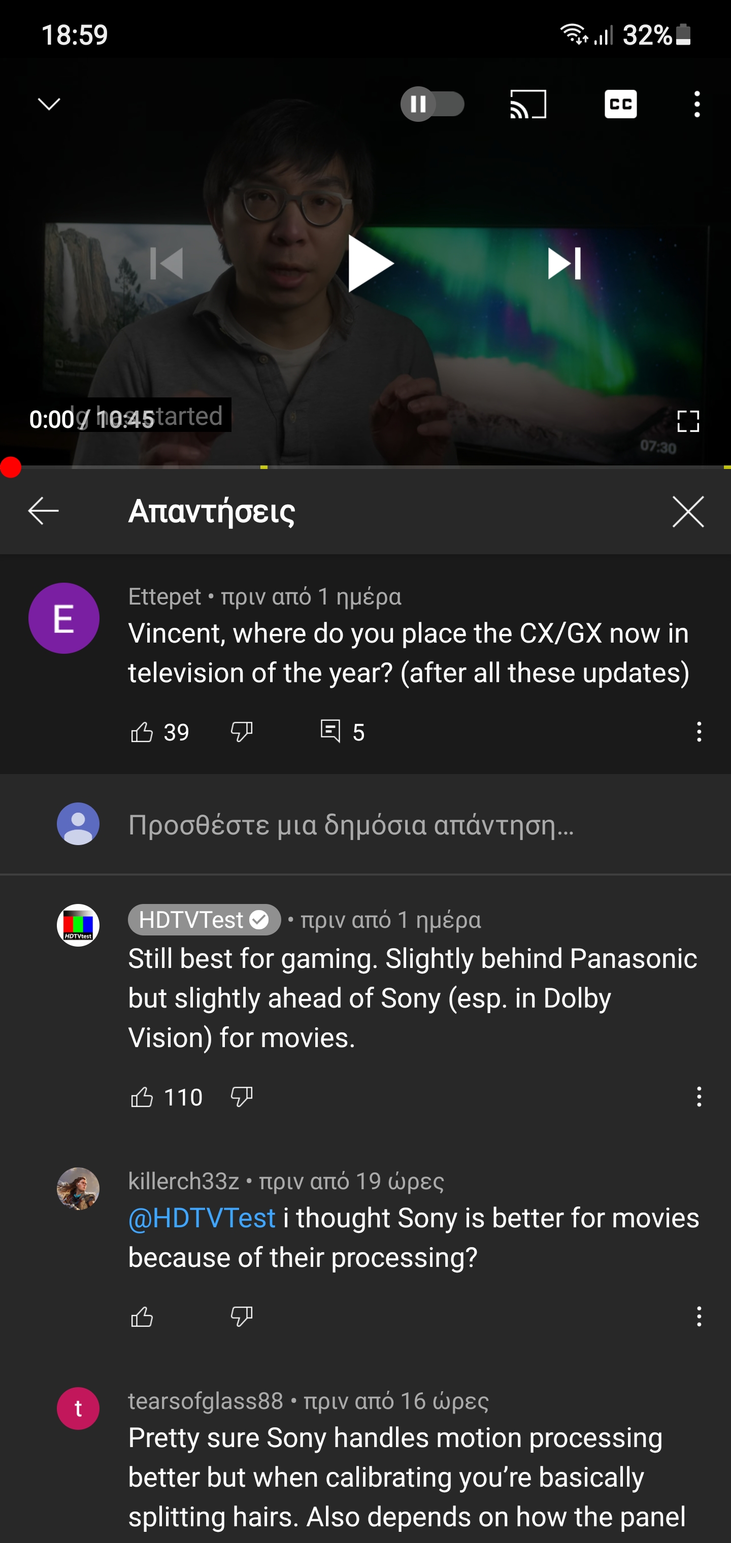

Μετά το τελευταίο update o Vincent τοποθετεί πλέον τη CX (GX) πάνω από τη Sony σε ποιότητα εικόνας και λίγο κάτω από την Panasonic HZ2000 με το oled pro panel (μεταλλικό heatsink)..

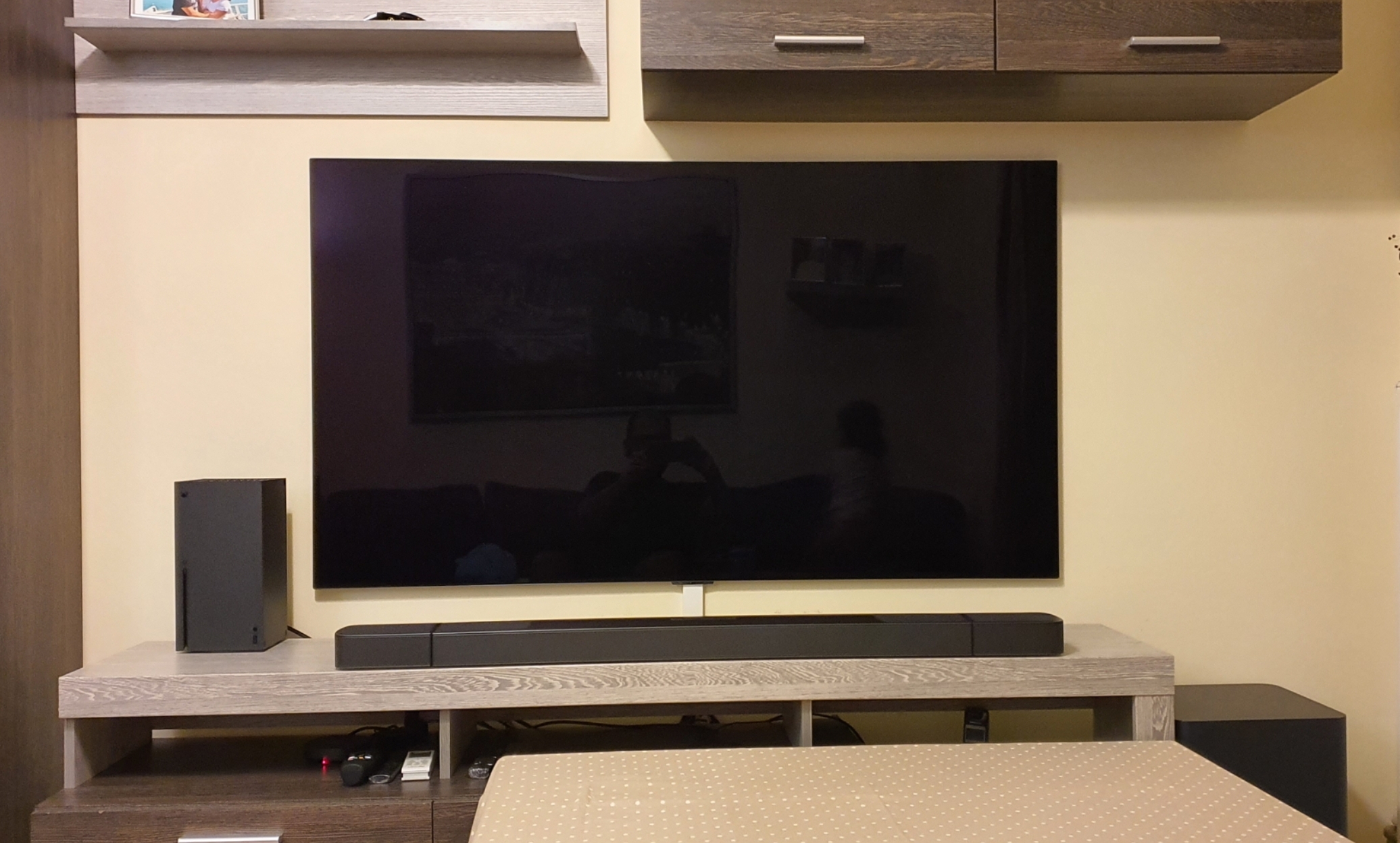

Πριν λίγες μέρες ολοκλήρωσα το πρότζεκτ "καλώδια πίσω και όλα κρυμμένα". Έχω μια πολύ λεπτή, fixed στήριξη, η οποία φέρνει την τηλεόραση πολύ κοντά στον τοίχο, δηλαδή η απόσταση από το "κουτί" της στο κάτω μέρος ως τον τοίχο είναι στα 3 εκ. (από το πάνελ είναι στα 7εκ.)
οπότε το να χωρέσουν τα πίσω καλώδια ήταν πρόκληση... Εδώ η βάση που αποτελείται από μια λεπτή κυρίως στήριξη που βιδώνεται στον τοίχο και δύο λεπτές ανεξάρτητες ράγες που κρεμιούνται επάνω της και οι οποίες βιδώνονται στην τηλεόραση:
Αγόρασα καλώδια με γωνία 90 μοιρών για: Ethernet, κεραία τηλεοπτικού, audio jack 3.5mm, ενώ στην πίσω HDMI έβαλα το Chromecast το οποίο έχει μαλακό πλατύ καλώδιο το οποίο χωράει να λυγίσει χωρίς πρόβλημα,
ενώ τα 3 "χοντρά" HDMI τα έβαλα στις 3 πλαινές, ειδάλλως θα είχα πάει και για γωνιακό HDMI.
Έπειτα όλα τα καλώδια τραβήχτηκαν προς το κέντρο της τηλεόρασης και χρησιμοποίησα ένα αρκετά πλατύ αλλά λεπτό καναλάκι από ΙΚΕΑ με αναμονές για 6 καλώδια, κάποια λεπτά χωράνε και 2 σε μία θέση.
Τέλος έβαψα και το καπάκι του καναλιού στο γκρι του τοίχου (προαιρετικό, αλλά δένει ωραία χωρίς να χτυπάει στο μάτι) και το αποτέλεσμα εδώ:
(το έπιπλο ίσιωσε στη συνέχεια! :flipout: )
Νομίζω είναι όσο πιο "καθαρό" μπορεί να γίνει, εκτός και σκάψεις τοίχο βέβαια.

Πολύ ωραία δουλειά! Κι εγώ κρέμασα την 55άρα με την πολύ καλή Vogels Thin 405 με 1,5 cm πάχος.

Ναι είναι αντίστοιχα λεπτή όπως η Vogels που βλέπω.
Ξέχασα να αναφέρω ότι χρησιμοποίησα επίτηδες τους πλαστικούς αποστάτες που περιλαμβάνονταν στην συσκευασία ώστα να πάρει ένα αέρα περίπου 2 εκατοστών αφενός για να χωρέσουν έστω τα γωνιακά καλώδια, αφετέρου για να κρατήσω μια μικρή απόσταση του κουτιού από τον τοίχο,
αλλιώς το κουτί στο κάτω μέρος θα ήταν στο 1-1.5εκ. εκατοστό από τον τοίχο.
