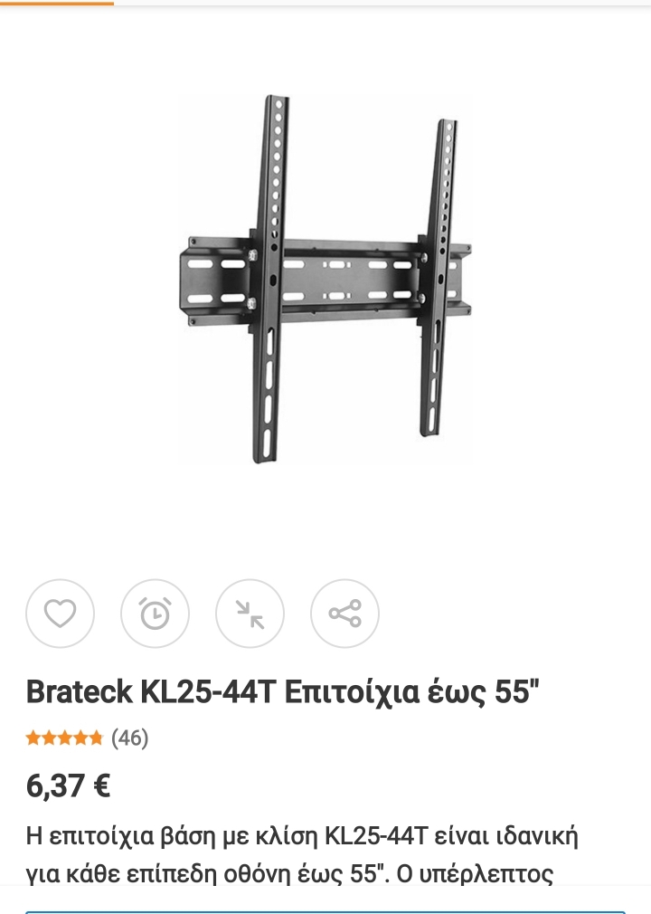

Απο την προηγουμενη τηλεόραση μου περίσσεψε μια βάση τοίχου περίπου όπως φαίνεται εδω. Δεν θυμάμαι ακριβως το μοντέλο (πάνε χρονια) αλλά μπορω να στείλω και φωτο.
Τι λέτε ειναι κατάλληλη για την τηλεόραση ? Εαν οχι , τι έχετε να προτείνετε ?
Από κάτω δεν την κρατάει σταθερή;
Έχει βάσεις με 10-15 ευρώ στο Σκρουτζ πιο ασφαλείς νομίζω...
Στάλθηκε από το SM-N975F μου χρησιμοποιώντας Tapatalk
Κάπως έτσι.. έχει πολλέςΓια παράδειγμα; δεν με νοιάζει να γυρνάει.
