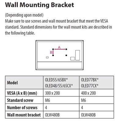

Καλησπέρα , μόλις έγινα κάτοχος μιας cx6 55’’. Η tv θα μπει κρεμαστή σε έπιπλο, μήπως ξέρει κάποιος το νούμερο για βίδες που παίρνει πίσω η πλάτη ?
Re: Απάντηση: Re: LG CX : Reviews - Εντυπώσεις - Σχόλια
Μ6 παίρνει.
Όσον αφορά το σώμα της TV περίπου 1.8cm βάθος έχει για τις βίδες.
