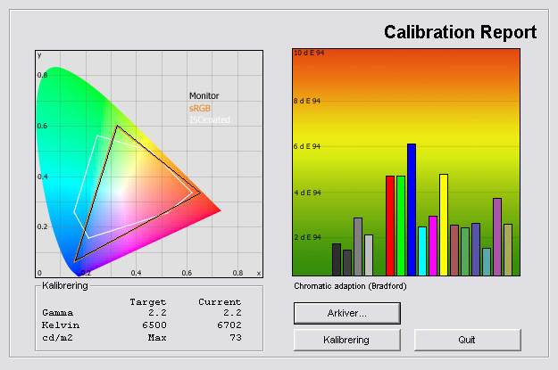

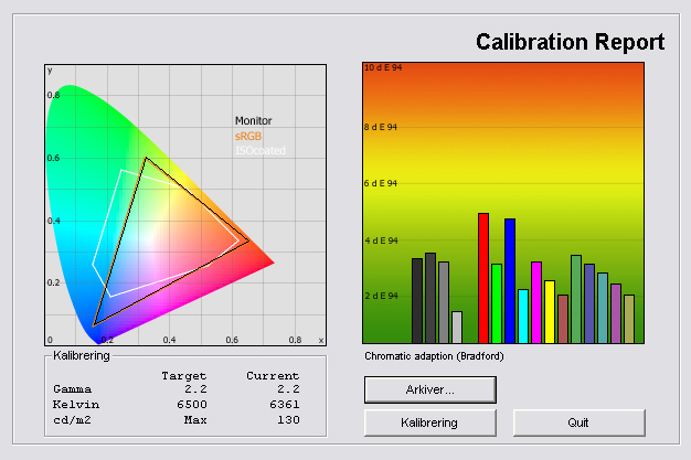

Στην SL8000 είχαν ΔΕ 5 και γάμμα 2.2...
SL8000:
PK950:
Από την άλλη, παραπονιέται για το γάμμα της PK950, αλλά στο διάγραμμα πάλι 2.2 γράφει. Μάλλον βγάζει συμπέρασμα από άλλες μετρήσεις, που δεν έχει στο site. (Δυστυχώς, βάζει πολύ λίγα αυτό το site)...
Η διαφορα στις πλασμα δεν ειναι στην χρωματικη ακριβεια αλλα στον χρωματικο κορεσμο που δεν φαινεται στο διαγραμμα...
Και εγω μεχρι προσφατα δεν το ηξερα για να πω την αληθεια...ειναι ο λογος που τα χρωματα ειναι πιο φυσικα και κοντα στην πραγματικοτητα...
Mάλλον θα εννοείς την φωτεινότητα χρώματος, γιατί ο κορεσμός είναι το ένα από τα δύο πράγματα που βλέπουμε σε ένα χρωματικό διάγραμμα... :p -bye-
Ναι, άλλα το ΔΕ μετράει και την φωτεινότητα (ή λαμπρότητα; - το L) (όπως έμαθα και εγώ πρόσφατα :flipout:)...
