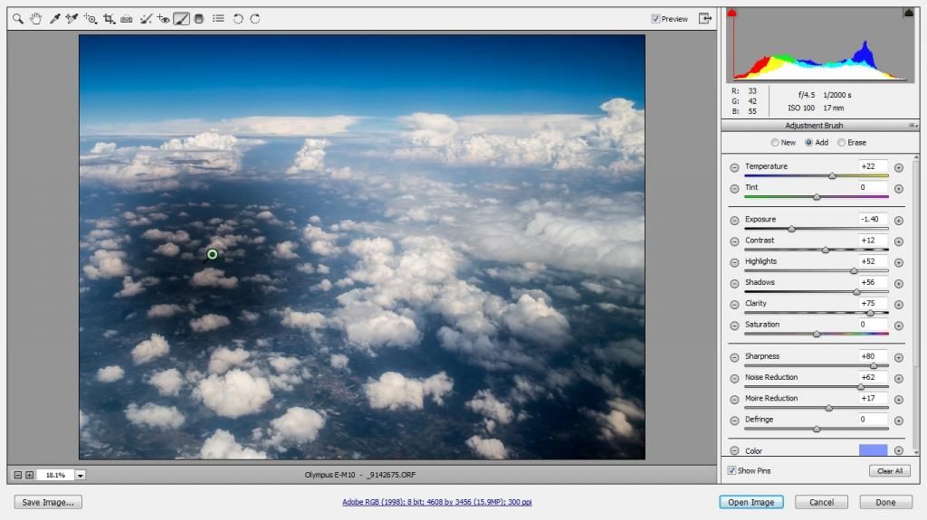

Καλά ρε παιδιά. Δεν είναι και τίποτα σπουδαίο.
Να και η οθόνη που κάνει την "απογείωση" που την λέει και ο φίλος kosmous. Πρόκειται για το camera raw και έχει ουσιαστικά τις σημαντικές λειτουργίες του Photoshop.
Εδώ έχω ανοίξει την πρωτότυπη Raw εικόνα του φιλου μας και το μαγικό εργαλείο είναι το πινελάκι (Adjustment Brush). Ολες οι ρυθμίσεις δεξιά (Exposure, Contrast κλπ) θα εφαρμοστούν μόνο όπου σείρουμε πλέον το πινέλο. Εχω κάνει και ένα click κέντρο αριστερά για να καταλάβετε το αποτέλεσμα. Με τον τρόπο αυτό, γίνεται τοπική αποκατάσταση οποιασδήποτε παραμέτρου όπως έκθεση, WB, Sharpness, Clarity κλπ. Ετοιμάζουμε κατά περίπτωση ένα set ρυθμίσεων για τα σύννεφα, άλλο για το έδαφος κλπ.
Λειτουργεί και ανάστροφα, δηλαδή πρώτα περνάμε το πινελάκι στα σημεία που θέλουμε και μετά ρυθμίζουμε τις τιμές κάθε παραμέτρου με ζωντανή εφαρμογή.
Η τεχνική είναι ιδανική για ηλιοβασηλέματα & γενικά φωτογραφίες τοπίου. Θεωρώ ότι είναι light Post Processing που μπορεί να διορθώσει αρκετά λάθη.
