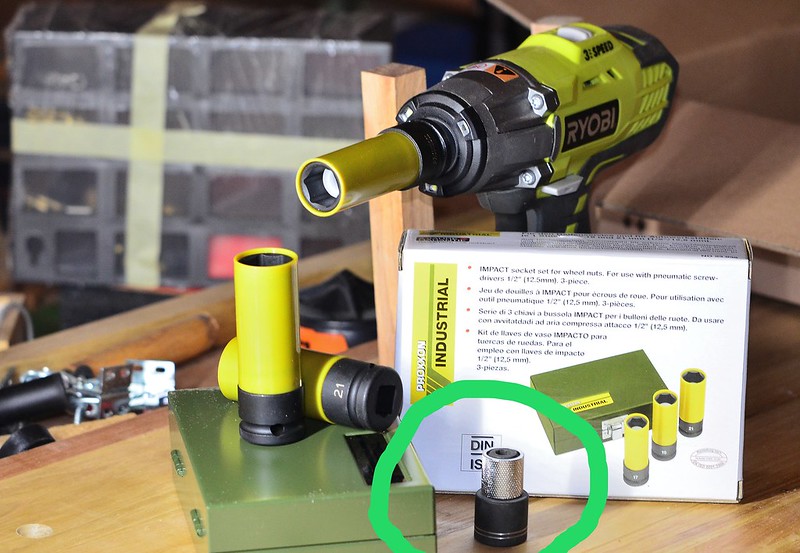

να ρωτήσω βρε παιδιά, αυτό το μπουλουνόκλειδο Ryobi παίρνει κάποιο αντάπτορα για bits ; το λιγουρεύομαι πολύ
αν δεν κάνω λάθος πρέπει να το έχει ο Χιώτης
400 ροπή, τι τέρας είναι αυτό ;
Re: Απάντηση: Μάστορες τα φώτα σας!!
Eισαι σιγουρος οτι το χρειαζεσαι πραγματικα το μπουλονοκλειδο? Εγω το πηρα κυριως για να συμπληρωσω την συλλογη των 18βολτων ryobi..
Στην ερωτηση σου τωρα, ναι ερχεται με ανταπτορα για τα κοινα bits 1/4". Βεβαια, το να βιδωνεις κοινες βιδες με μπουλονοκλειδο 1/2" ειναι λιγο ανορθοδοξο, αλλα εχει εναν αερα αρχοντιας!!
Η ροπη ειναι μεγαλη και γιαυτο αγορασα ενα σετακι καρυδακια τυπου impact της proxxon, σε περιπτωση που οντως το χρησιμοποιησω :))
Eδω ο ανταπτορας, σημειωμενος με πρασινο στη φωτο.
