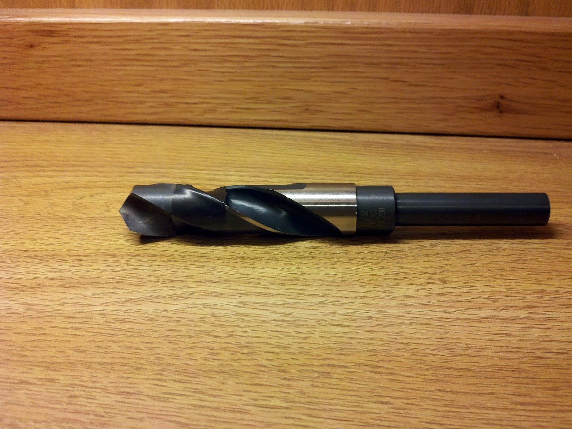

Καλησπερα , δεν ξερω αν ειναι σωστο το μερος για την ερωτηση μου .
Υπαρχει περιπτωση να βρω ενα τετοιο τρυπανι , στα 19 χιλιοστα ? Καποιο παραπλησιο μεγεθος (18.5 εως 19.5mm πχ) μου κανει .
Edit : Μολις τωρα φιλος μου εστειλε αυτο που μαλλον ειναι αυτο που ζηταω : http://www.toolplanet.gr/prod/557/4...LOBAL HSS 19mm ΜΑΥΡΟ ΜΕ ΜΕΙΩΜΕΝΟ ΑΞΟΝΑ 12,5mm
http://e-metallon.gr/trypania-apla/1227-tripania-hss-tornirista-19mm.html

Ναι για μεταλλο προορίζεται .
Ευχαριστω για τις απαντησεις σας !
Υπενθύμιση! μην πας αμέσως σε μεγάλες διαμέτρους τρύπες, γιατί υπάρχει κίνδυνος να γίνει ζημιά στο δράπανο (να καεί).
Είναι "λύση ανάγκης" να χρησιμοποιούμε τόσο μεγάλο σε "Φ" τρυπάνι, σε μικρότερο τσοκ.
