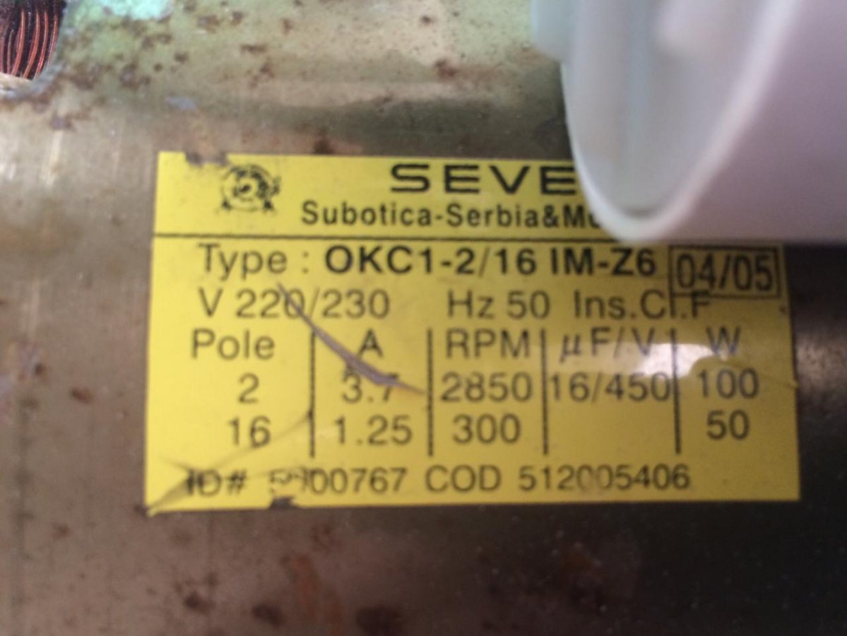

Αν και στο χώρο το δικό μας δεν έχουμε και πολλούς που ασχολούνται με ηλεκτολογικά θα ξανακάνω κάποιες ερωτήσεις σχετικά με το μοτέρ που προσπαθώ να συνδέσω μπας και βρώ κάποια άκρη.
Τα χαρακτηριστικά του μοτέρ φαίνονται στο κιλτρινο ταμπελάκι.

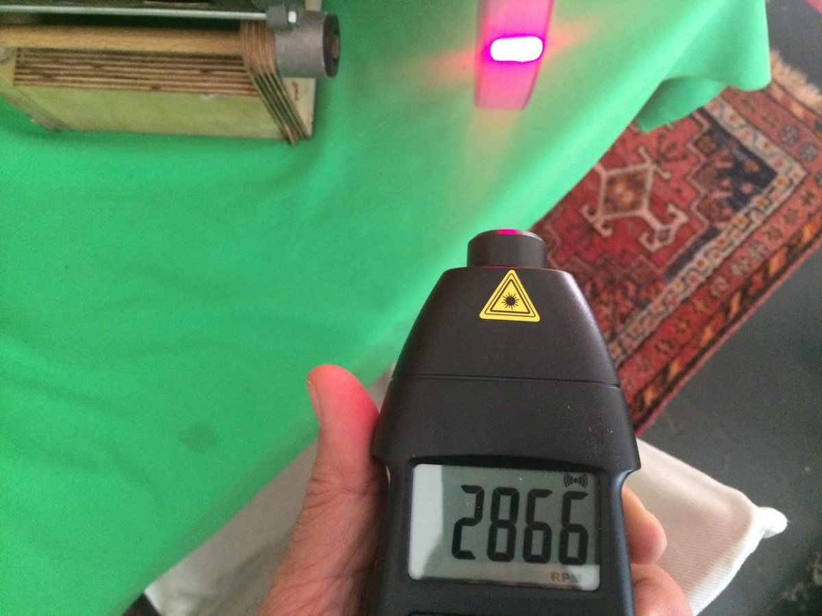

Απ´ ότι φαιλνεται, τουλάχιστον απ´ αυτά που καταλαβαίνω? εγώ, έχει μια αργή ταχύτητα περιστροφής, 300 στρ/λεπτό με από 16 τυλίγματα στα 50 Watt και μια γρήγορη, 2859 στρ/λεπτό από 2 τυλίγματα στα 100 Watt.
Απ´ το μοτέρ φεύγουν 5 καλώδια που πάνε σε μια φύσα και σύμφωνα με ένα σχεδιάγραμμα που είχε ανεβάσει ο Πάνος η γρήγορη αριστερόστροφη περιστροφή ήταν οι συνδέσεις 1-2 ρεύμα και 2-3 πυκνωτής. Η αργή ήταν 1-4 ρεύμα 4-5 πυκνωτής.
Οι συνδέσεις αυτές είναι σωστές, τις δοκίμασα, αλλά στον ίδιο πυκνωτή δεν κατάφερα να τις κάνω να δουλεύουν ταυτόχρονα με ένα διπλό διακόπτη 1-Off-2.

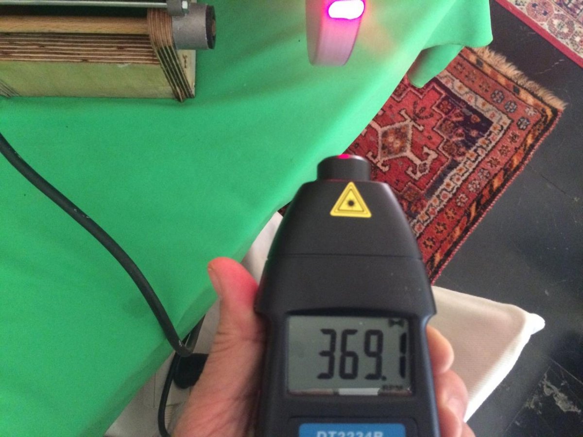

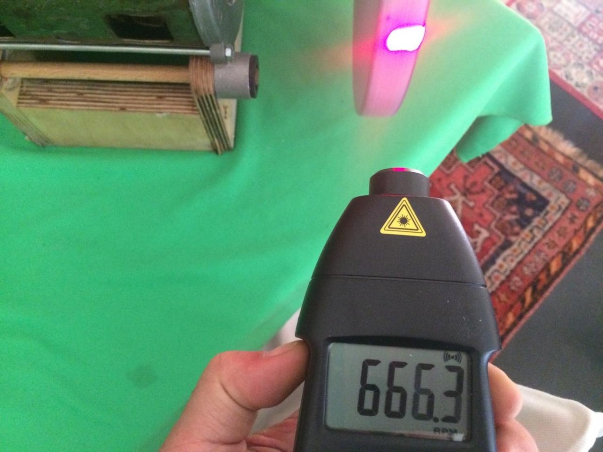

Κάνοντας δε διάφορες δοκιμές ανακάλυψα και μιά τρίτη, ενδιάμεση, ταχύτητα γύρω στις 700 στρ/λεπτό, όπως δείχνει και η φωτογραφία.
Αυτή η ταχύτητα προήλθε απ´ τη σύνδεση 1-2 ρεύμα 2-3-4 πυκνωτής.
Για να δουλέψει όμως, σ´ αυτή τη περίπτωση, η γρήγορη ταχύτητα (2850) θα πρέπει να διακόψω τη σύνδεση του 4 πρός τον πυκνωτή.

Γρήγορες στροφές (2850)
1-2 ρεύμα 2-3 πυκνωτής και ο διακόπτης που παρεμβάλεται στο καλώδιο 4-πυκνωτής στο off.
Μεσαίες στροφές (700)
1-2 ρεύμα 2-3-4 πυκνωτής, δηλαδή ο διακόπτης που παρεμβάλεται στο καλώδιο 4-πυκνωτής στο on.
