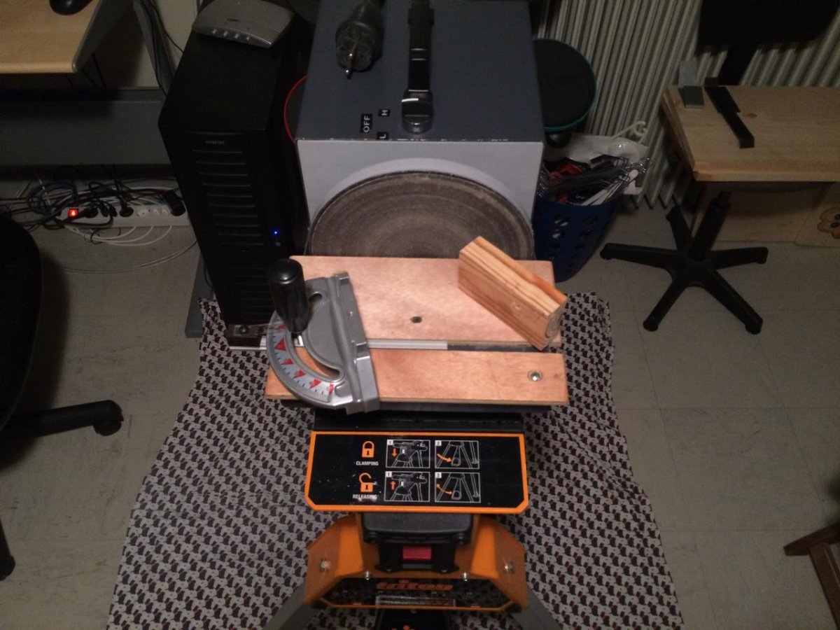

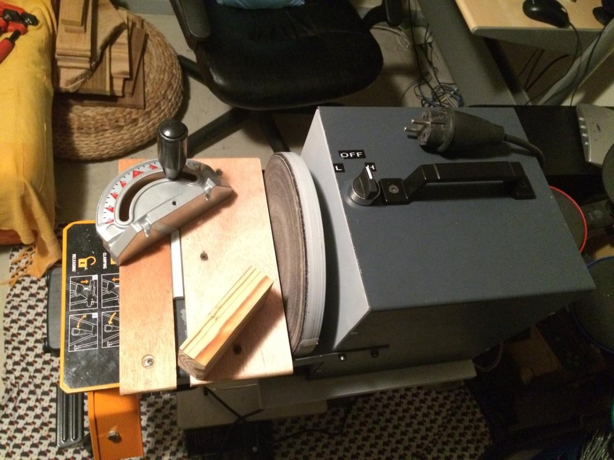

Καλησπερα Πάνο κι ευχαριστω.
Το δοκίμασα στην είσοδο, αλλα μολις πάω να γυρίσω το ρυθμιστικό, ενώ δεν δουλεύει το μοτερ, παίρνει μπρος και ανεβάζει στροφές ασταμάτητα, ακόμα κι αν κλείσω το ρυθμιστικό (εχει φορτίο ο πυκνωτης υποθέτω)
Απάντηση: Re: Απάντηση: Μάστορες τα φώτα σας!!
Μπαμπη καθυστερημένα λογω σοβατισμάτων,να σου πω ότι η τριτη ταχυτητα είναι λαθος,βαζεις τριτο τύλιγμα μεσω επιστροφων.
Πάνο το κατάλαβα...
Με διάφορους συνδιασμούς συνδέσεων κατάφερα να πάρω διαφορετικές ταχύτητες.
Κάθε φορά διπλασίαζα την προηγούμενη, πχ μετά τις 370 που είναι η αργή ταχύτητα του μοτέρ πήρα 750 στροφές και με διαφορετική σύνδεση πήρα και 1500 στροφές. Ήταν φανερό όμως οτι ήταν λάθος γιατί το μοτέρ ανελβαζε θερμοκρασία.
Τελικά σήμερα πήγα και ψώνισα έναν δεύτερο πυκνωτή, 3 κόστος, κι έλυσα το πρόβλημά μου εύκολα και γρήγορα.
Τώρα το μοτέρ δουλεύει στις 370 στροφές στο Low και στις 2900 στο High. Δεν είναι κι ολτι καλύτερο βέβαια αλλά δυστυχώς δεν μπορώ να κάνω κάτι άλλο. Ή τουλάχιστον δεν ξέρω εγώ πώς να το κάνω.
Αυτή η πρώτη προσπάθεια φεύγει για χωριό όπως είναι.
Με την "εμπειρία" που έχω αποκτήσει πλέον για το επόμενο που θα φτιάξω θα πάρω ένα καινούριο μοτέρ 1/2 ίππου στις 1400 στροφές γύρω στα 50 και θα τελειώση το ψάξιμο και η περιπέτεια. Στα σίγουρα.

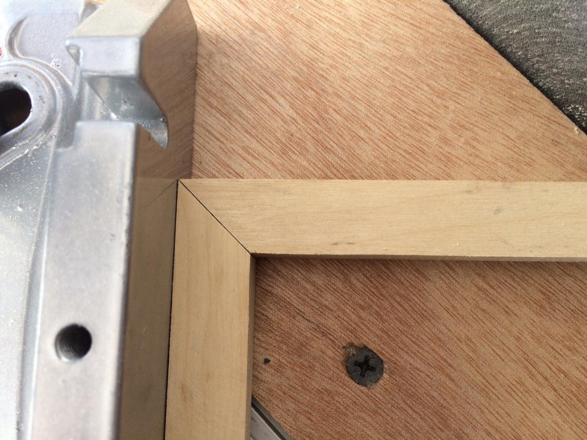

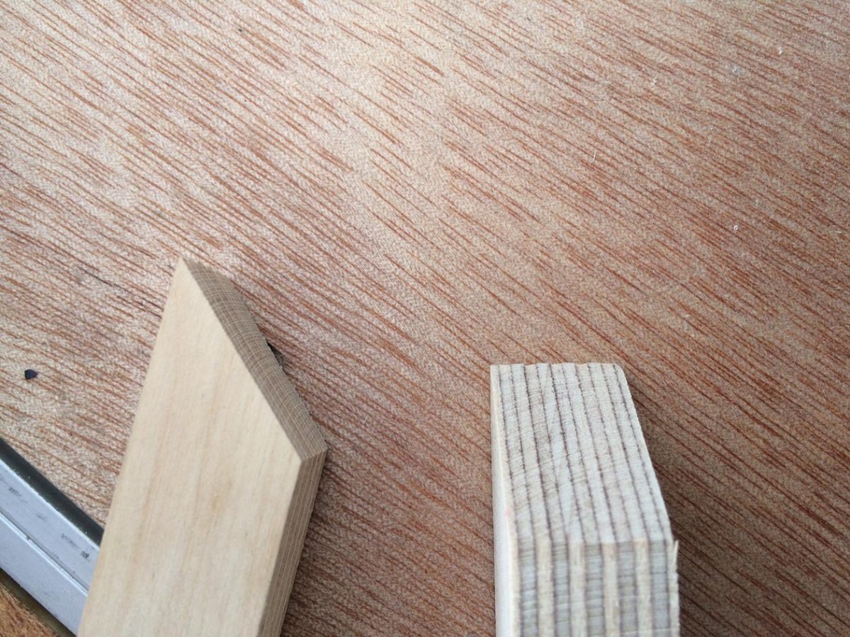

Σήμερα έκανα και κάποιες δοκιμούλες.
Καλύτερα απ´ ότι περίμενα. Στη γρήγορη περιστροφή "τρώει" πολύ γρήγορα το ξύλο κι αν δεν το πιέσεις πολύ γλυτώνεις το κάψιμο.
Στην αργή περιστροφή έχει πολύ δύναμη, δεν μπλοκάρει το τύμπανο με την πίεση, και είναι άψογη για ψιλοδουλειά.
Και με το κλισιόμετρο κάνεις ό,τι γωνία θές με πολύ μεγάλη ακρίβεια.
Αν ήταν λίγο πιό αργή η γρήγορη ταχύτητα και λιλγο πιό γρήγορη η αργή θα ήταν το απόλυτο τριβείο.
