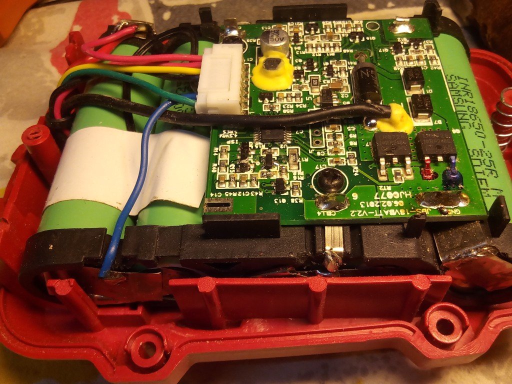

Re: Αλλαγή μπαταριών σε δράπανο μπαταρίας
Οι μπαταρίες παρέδωσαν πνεύμα μετά απο μερικά χρόνια. Για 18Volt φοράει 5 κομμάτια 18650 στα 1300mAh χωρίς προστασία.
Βρίσκονται απο ebay κτλ "original" Samsung 2500mAh στα ~4-6ευρώ χωρίς λαμάκια και 9 με λαμάκια το κομάτι.
Προτάσεις για μαγαζιά ή πατέντα για να κολληθούν λαμάκια;
Διαθέσιμα εργαλεία, μπαταρία αυτοκινήτου, ηλεκτροκόλληση inverter 80Α.
Τελικά πέτυχε η επέμβαση. Μπαταρίες απ το http://neobatteries.com/ με λαμάκια 8 ευρώ έκαστη. Κράτησα όσο περισσότερο απ το λαμάκι των προηγούμενων μπαταριών για να γίνουν οι κολλήσεις.
