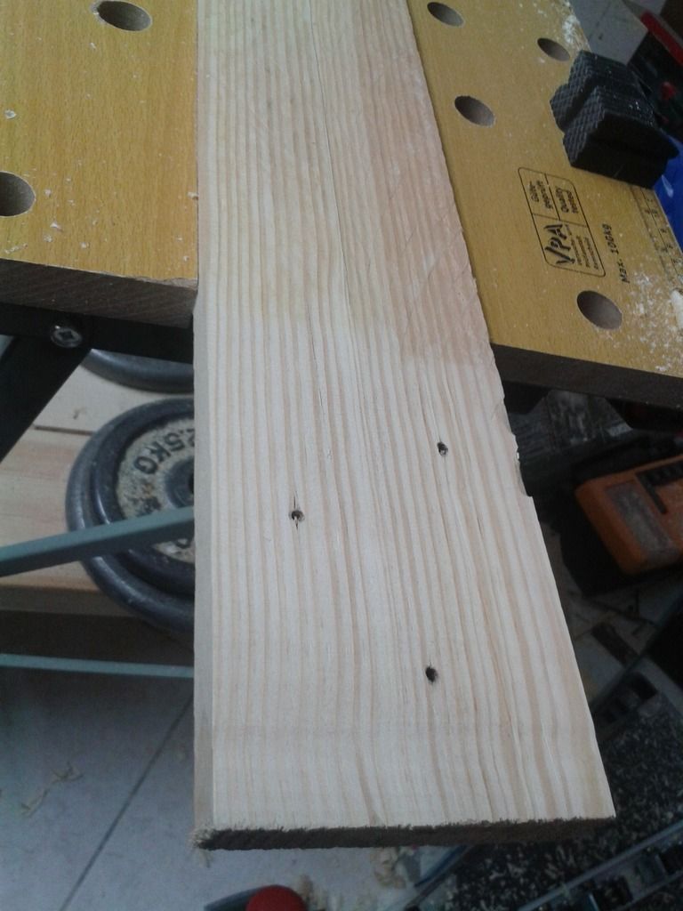

Καλησπέρα παιδιά,
Πήρα την Πέμπτη την ηλεκτρική πλάνη του Lidl, αλλά δεν μπορώ να βγάλω άκρη. Διάβασα τις οδηγίες και είδα 2-3 βίντεο στο γουτούμπ, αλλά σε όλες μου τις δοκιμές είχα το παρακάτω αποτέλεσμα:
Στην αρχή τρώει κανονικά τα 2 πρώτα εκατοστά της σανίδας, μετά ρηχό φάγωμα καμιά δεκαριά εκατοστά (στην καλύτερη) και όλο το υπόλοιπο μήκος της σανίδας τίποτα - οι λεπίδες γυρνάνε στον αέρα χωρίς να αφαιρούν υλικό. Όταν πάω να ξεκινήσω το πλανάρισμα από το σημείο που έμεινε άθικτο κατά το προηγούμενο πέρασμα και όχι από την άκρη της σανίδας, πάλι δεν αφαιρείται καθόλου υλικό.
Έκανα δοκιμή σε 4 σανίδες και το αποτέλεσμα το ίδιο. Φταίω εγώ, μήπως να δοκιμάσω με καινούργιες λεπίδες bosch ή μήπως έπεσα σε ελαττωματικό εργαλείο?

Δεν είναι θέμα λεπίδων.Πρώτα από όλα βγάλε την από την πρίζα...μετά κοίταξε πρώτα αν τα μαχαίρια είναι στην θέση τους και σωστά στερεωμένα. Όπως το περιγράφεις είναι σαν να υποχωρεί ο κύλινδρος μαζί με τα μαχαίρια.... περίεργο... πίεσε τον να δεις αν υποχωρεί ή σαν να σηκώνεται η πλάνη μετά από λίγο...μήπως δεν υποχωρεί μέσα η κόκκινη προεξοχή από κάτω??. Δεν αναφέρεις αν άλλαξες καθόλου την ρύθμιση για το βάθος κοπής και τι κάνει όταν την αλλάζεις. Κοίταξε από το πλάι να δεις αν ανεβοκατεβαίνει ο κύλινδρος όταν ρυθμίζεις το βάθος κοπής.
Κάνε αυτά και πες μας.
Τα μαχαίρια είναι στην θέση τους και σωστά (η αιχμή κοιτάζει μπροστά). Με την πλάνη εκτός ρεύματος, πιέζω τον κύλινδρο με το χέρι τον βάζω και κόντρα πάνω στην σανίδα πιέζοντας με το βάρος μου αλλά δεν υποχωρεί.
Όταν ρυθμίζω το βάθος κοπής, μετακινείται (ανεβοκατεβαίνει) μόνο το μπροστά πέλμα της πλάνης - ο κύλινδρος και το πίσω πέλμα δεν κουνιούνται. Δεν είχα ποτέ πλάνη, αλλά νομίζω ότι σωστά το κάνει έτσι. Υποτίθεται ότι όταν αυξάνεις το βάθος, το μπροστά πέλμα ανεβαίνει οπότε ο κύλινδρος ξεκινάει να κόβει από πιο χαμηλά μέσα στο ξύλο και το πίσω πέλμα απλά ακολουθεί τον κύλινδρο? Με εμένα στην πράξη, μετά από λίγα εκατοστά "σκαψίματος" το πίσω πέλμα έρχεται στο ίδιο ύψος με το μπροστά και ο κύλινδρος γυρίζει στον αέρα.

Μένει ακίνητο και σηκώνει την πλάνη. Κανονικά έπρεπε να υποχωρεί?

Συγνώμη φίλε, προφανώς εννοείς το κόκκινο πλαστικό τακουνάκι. Ναι αυτό δουλεύει κανονικά - υποχωρεί.
Χθες που γύρισα για πρώτη φορά τα μαχαίρια της πλάνης και έπαιζα με τον ρυθμιστή ύψους μου άφησε την εντύπωση ότι αυτό που ρυθμίζει είναι το ύψος του κυλίνδρου με τα μαχαίρια ...μου κάνει εντύπωση που λες ότι ρυθμίζει το ύψος της μπροστά επιφάνειας ...λες κάτι να μην πρόσεξα ??? Επειδή τώρα η πλάνη είναι κάτω στο εργαστήριο θα το ξανακοιτάξω αύριο και θα σου πω.
Νίκο καί εμένα μιά B&D πού έχω ο ρυθμιστής ύψους ρυθμίζει τό μπροστινό πέλμα καί όχι τα μαχαίρια.

Κυλινδρος μαχαίρια και πίσω πελμα μένουν σταθερά.
Η εμπρός επιφάνεια σηκώνεται και δίνει το βάθος πλανισματος.
Το ξαναδοκιμασες?
Της δίνεις βάρος όταν την δουλεύεις η την αφήνεις να απλά οδηγώντας την?
Δοκίμασε να κάνεις ένα πέρασμα σε σταθερό ξύλο πιεζοντας την στην επιφάνεια.
Όχι πολύ, μια πίεση 5 κιλά θα επαρκεί.
