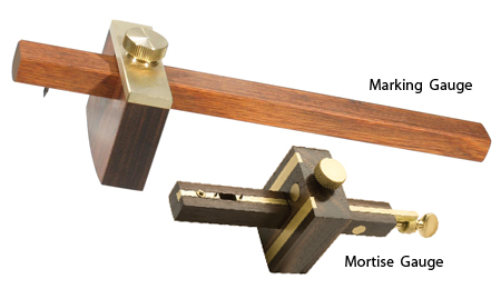

Καλησπέρα παιδιά!Κάποια στιγμή κάποιος φίλος είχε ανεβάσει ενα βιντεάκι με ένα εργαλείο για σημάδεμα μόρσων,θα ήμουν ευγνώμων αν κάποιος απο εσάς ξέρει τι λέω και να παραθέσει κάποιο λινκ.Σας ευχαριστώ!
Ηere you are Nick!
