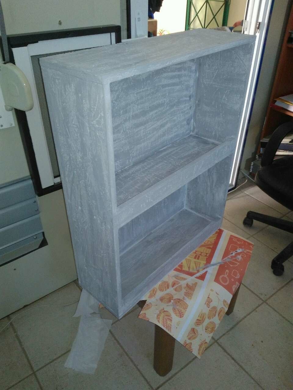

Βάφτηκε το προσφατα κατασκευασμένο μίνι μπαρ από osb με χρώμα κιμωλίας....λέτε από πανω να θέλει βερνίκι η θα χαλάσει το χρώμα κιμωλίας?
Πολύ ωραίο...
Με την πρώτη ευκαιρία θα δοκιμάσω και εγώ τα χρώματα κιμωλίας γιατί είναι πολύ δημοφιλή!

Πολύ ωραίο...
Είναι καλή φάση, έχουν αυτήν την ματ υφή που αν κάνεις πως το γρατζουνιάς με τα νύχια κάνει έναν τελείως ανατριχιαστικό ήχο. Το έκανα συνέχεια στο σχολείο για να φρικαρουν οι άλλοι. Χαχαχαχαχα :-P
