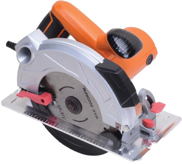

Καλησπέρα , είμαι καινούριος στο forum , θα ήθελα να ρωτήσω αν έχει κανένας από εσάς αγοράσει το παρακάτω δισκοπρίονο krausmann για να μου πεί άμα είναι κάλο και δυνατό εργαλείο.
/QUOTE]
Καλως τον Βαγγελη!
Εχω 2-3 εργαλεια krausmann, (εντελως κινεζικα εργαλεια με ευρωπαικο ονομα..:)) και δεν μπορω να πω οτι ειμαι ευχαριστημενος απο την ποιοτητα.
Υπαρχουν σαφως καλυτερα budget εργαλεια οπως τα B&D, skil και τα parkside/einhell.
Καλυτερα να το αποφυγεις αφου υπαρχουν εναλλακτικες.
