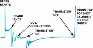

Θα έπρεπε να γυρίζει κάποιος τον κινητήρα και να μετράει παλμογράφος το μπουζοκαλώδιο.
Μόνο με δεύτερη ηλεκτρονική για να φανεί ότι το πρόβλημα είναι εκεί και μετά απο την εμπειρία να σκεφτείς να βγάλεις το καλώδιο να το δείς.

Στον παλμογραφο ο κινητηρας δουλευει.
Απλα πρεπει να ξερεις να διαβασεις την κυμματομορφη, για να βρεις την αιτια της κακης αναφλεξης, που μπορει να ειναι και απο τροφοδοσια. Αλλα για ενα κινητηρα σκαφτικου αυτα ειναι "too mutch" για να ασχοληθεις.
