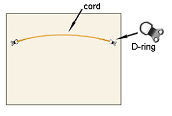

Μαστορες ερωτηση:Θα μπορουσε καποιος να μου υποδειξει το βελτιστο τροπο για αναρτηση καδρου (καθρεφτη βασικα) με κλιση σε τοιχο;Ο καθρεφτης θα τοποθετηθει σε ξυλινη στοιβαρη κορνιζα που εφτιαξα..Ευχαριστω παιδια!
Τι εννοείς "με κλίση"; Στον άξονα αριστερά-δεξιά;
Η πρώτη σκέψη θα ήταν το γαντζάκι στήριξης στο κάδρο, αν είναι ένα, να μην είναι στο κέντρο, και αν είναι περισσότερα να μην είναι συνευθειακά αλλά όπου χρειάζεται για να πετύχεις την επιθυμητή κλίση.
Άλλη λύση είναι αντί για γαντζάκια το κάδρο σου να έχει συρματόσχοινο (πιασμένο στις δύο πλευρές του), οπότε να μπορείς να το φέρεις όπως θέλεις. Απλά το μειονέκτημα είναι ότι δεν εφάπτεται εντελώς στον τοίχο.
Πάντως το παραπάνω μου φαίνεται υπερβολικά απλό για να μην το σκέφτηκες οπότε μάλλον κάτι άλλο ψάχνεις...:idea:
Πηχακι πάχους κατάλληλου για να σου δίνει την κλιση που θες, τοποθετημένο στην πανω πίσω πλευρά της κορνίζας. Μετά παίρνεις dual lock της 3Μ και κολλάς κατάλληλη ποσότητα στις 4 γωνιές. Αυτο κουμπώνει στον εαυτό του και ειναι πολύ δυνατό, όποτε στα κομμάτια που εχεις βάλει στις γωνιές, κουμπωνεις πανω τους το κομματι του τοιχου, αφαιρείς το προστατευτικό της κολλας και το πιέζεις στον τοίχο για να κολλήσει. Θέλει να μείνει ακίνητο λίγη ώρα να πιάσει καλα η κόλλα. Έτσι ο καθρέφτης θα μπορει να αφαιρεθεί και να ξανά τοποθετηθεί κατα βούληση.
Θα χρειαστεις ενα γαντζο βιδωτο η μια στραβοβιδα για τον τοιχο (με ουπατ) και 2 βιδοθηλιες για το καδρο (δεξια αριστερα).
Στις βιδοθηλιες περνας συρμα, ενα τεμαχιο, το οποιο θα πιαστει στον τοιχο. Το μηκος του συρματοσκοινου θα καθορισει και την κλιση του καδρου.
Οι θηλιες πισω στον πινακα καλο ειναι να μπουν αναλογικα οπως παρακατω. Στο 1/3 της αποστασης απο πανω. Το συρμα δενεται ξεχωριστα σε καθε θηλια.
Ετσι εχω κρεμασει ενα βαρυ καθρεπτη στην εισοδο του σπιτιου μου.

Παιδια χιλια ευχαριστω,ομολογω πως τα ειχα σκεφτει ολα πλην τη λυση του φιλου tzoutzis,ομως δεν ηξερα αν θα κανω κατι που δε στεκει,ηθελα επιβεβαιωση απο πιο εμπειρους.Να ειστε καλα,θα ανεβασω φωτογραφιες με το αποτελεσμα!
