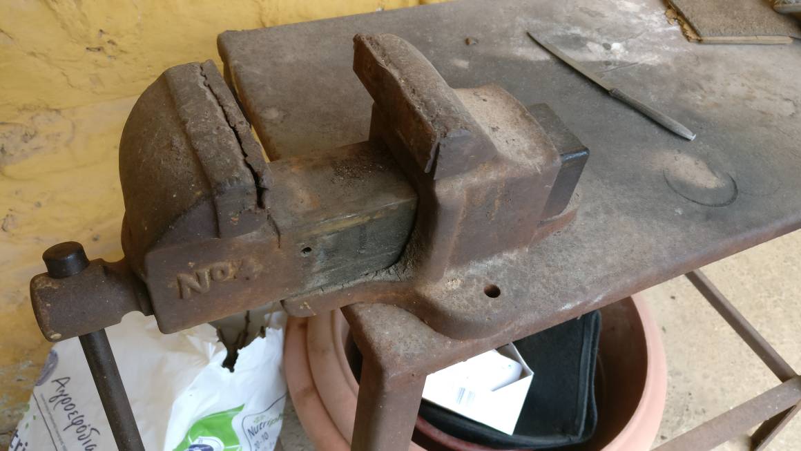

Καλησπέρα σε ολους και χρόνια πολλά!Καλή Ανάσταση με υγεία και ευτυχία!Με την άφιξη στο χωριό έπεσε μπροστά μου η παρακάτω μεγγενη.Ειναι πολύ δυνατή και σκέφτομαι να την "αναστήσω".Τι προτείνετε;
Στάλθηκε από το ONEPLUS A3003 μου χρησιμοποιώντας Tapatalk
Και η φωτο
