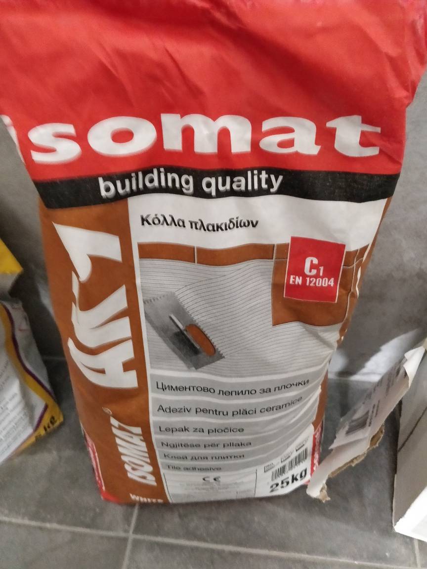

Καλημέρα μάστορες. έχω μπλέξει με τον εργολάβο σε καινούριο σπίτι και είμαι να σκάσω. στα μπάνια έχουμε κρεμαστές λεκάνες. εκεί που είναι να κουμπώσει η λεκάνη στο ένα μπάνιο παρατήρησα πως το πλακάκι είναι ραγισμένο. Αυτός λέει εγώ δεν άφησα ραγισμένο πλακάκι κάνε ότι νομίζεις. Η αλήθεια είναι πως δεν θυμάμαι κι εγώ να υπάρχει ραγισμένο πλακάκι γιατί είμαι ψείρας, αλλά από όταν στρώθηκαν τα πλακάκια πέρασαν πόσοι άνθρωποι απ το σπίτι, δεν μπορώ να ξέρω ποιος έκανε τη ζημιά. αν πάω να κουμπώσω την λεκάνη σ εκείνο το πλακάκι με το σφίξιμο δεν θα μείνει τίποτα. το ακόμα χειρότερο είναι πως το πλακάκι είναι πάνω σε γυψοσανίδα. το έχω ψιλοπάρει απόφαση πως μάλλον εγώ θα την φάω. Τι πρέπει να κάνω για να ξηλώσω το πλακάκι και αν είναι δυνατόν να μην χαλάσω τη γυψοσανίδα; να σπάσω λίγο λίγο το πλακάκι με ένα κατσαβίδι και να κάνω με σβουράκι την κόλλα από κάτω; να το ξηλώσω και αν φύγει η γυψοσανίδα να μοντάρω άλλη πάνω της. δεν ξέρω έχω χάσει τον ύπνο μου. βάζω και μια φώτο

Η γυψοσανίδα είναι μια ανθυγρη. Δε με νοιάζει να σπάσει το πλακάκι. Η γυψοσανίδα με νοιάζει να μην σπάσει καθώς το βγάζω. Οι βασεις στηρίξης ξεκινάμε από το καζανάκι εντοιχισμού που βρίσκεται πίσω από την γυψοσανίδα. Δεν ακουμπάνε κάπου στη γυψοσανίδα. Ο υδραυλικός μου είπε πως δεν υπάρχει πρόβλημα στήριξης της λεκάνης, αλλά κατά το σφηξιμο της μπορεί να σπάσει το πλακάκι η και να μην γίνει αυτό να το πάθει αργότερα από συστολές διαστολές. Έβαλα φώτο της κόλλας. Άραγε θα βοηθούσε ένα θερμοπιστολο, να ζεστάνει την κόλλα και να βγει το πλακάκι χωρίς να κάνω ζημιά στη γυψοσανίδα;

Η συγκεκρμενη κολλα ευτυχος ειναι πολυ αφρατη και το πλακακι μπορει να βγει.....οχι ομως με τον τροπο που αναφερεις....
Ο σωστος τροπος ειναι αυτος που αναφερε ο Χρηστος...επισεις για αρχη μπορεις με ενα κοπιδι μπορεις σιγα να χαρακωσεις την αρμοκολλα ωστε να μην γινει ζημια.....
Στα μπανια καλο ειναι να μπαινει τσιμεντοσανιδα,η ανθυγρη δεν ειναι στιβαρη,απο την πλευρα που υπαρχει το δυκτι για οσους γνωριζουν....ετσι επικολλιεται καλυτερα το πλακακι....φυσικα με την αναλωγη κολλα....
