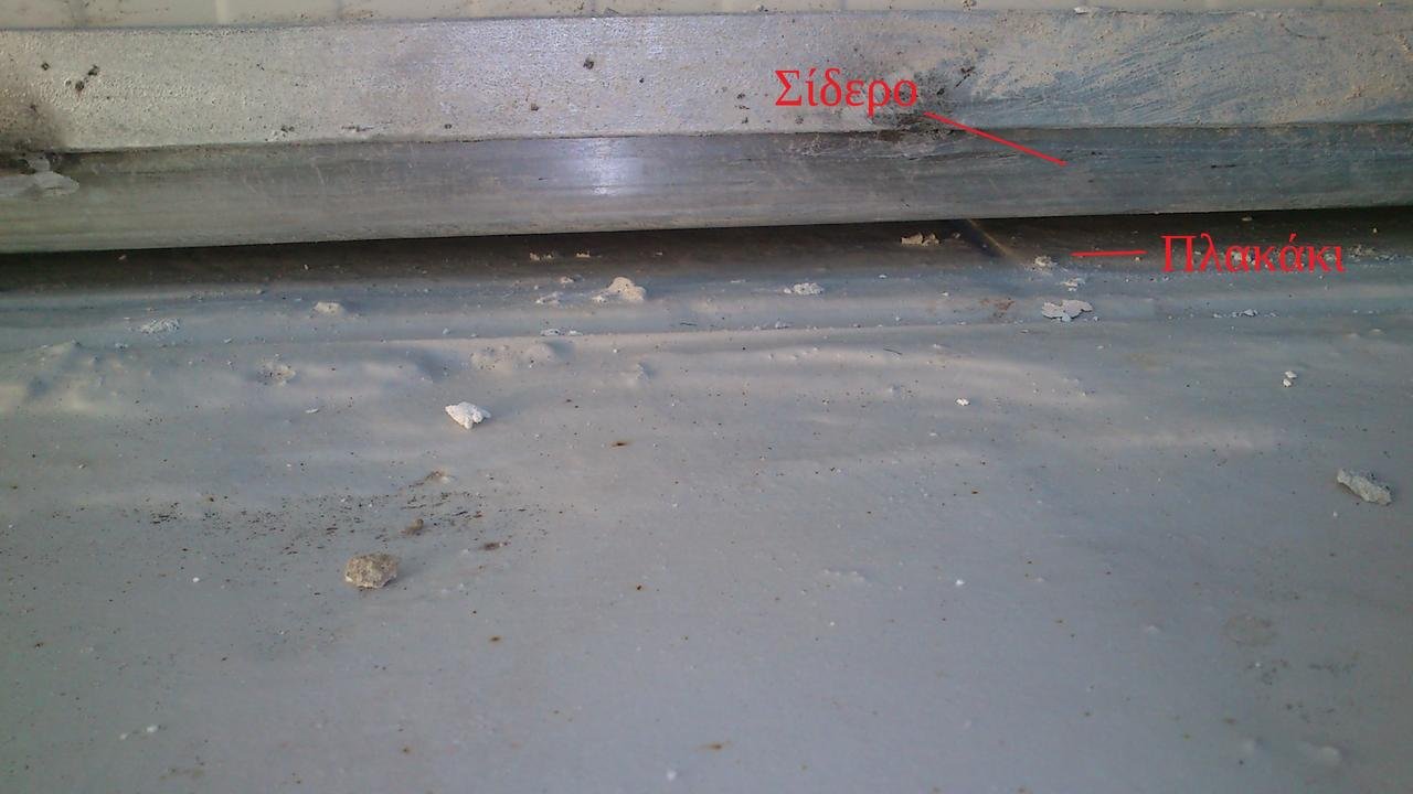

Παρακάτω βλέπετε το σίδερο μιας αποθήκης και τα πλακάκια του πατώματός της.
Με τι λέτε να γεμίσω το κενό για να μην μπαίνουν νερά; (είναι σε εξωτερικό χώρο)
Ο σιδεράς μου είπε τσιμέντο και άμμο θαλάσσης.
Είναι και τι κενό έχεις.....
Σε παρόμοια περίπτωση πριν χρόνια σε ένα φίλο με 2cm περίπου κενό, έβαλα αφρό, και μετά το πέρασα με ένα υλικό, κάτι που είναι σαν την ατλακόλ το οποίο όταν στεγνώσει είναι παντελώς αδιάβροχο. Δυστυχώς δεν θυμάμαι πως λέγεται.
Re: Απάντηση: Μάστορες τα φώτα σας!!
Αφρό πολυουρεθάνης εννοείς;
Και ελαστομερές το υλικό που μοιάζει με ατλακολ;
Γιατι αμμο θαλασσης και οχι την αλλη;
Επισης, γιατι οχι σκετο τσιμεντο, ή καποιο καλυτερο τσιμεντοειδες;
