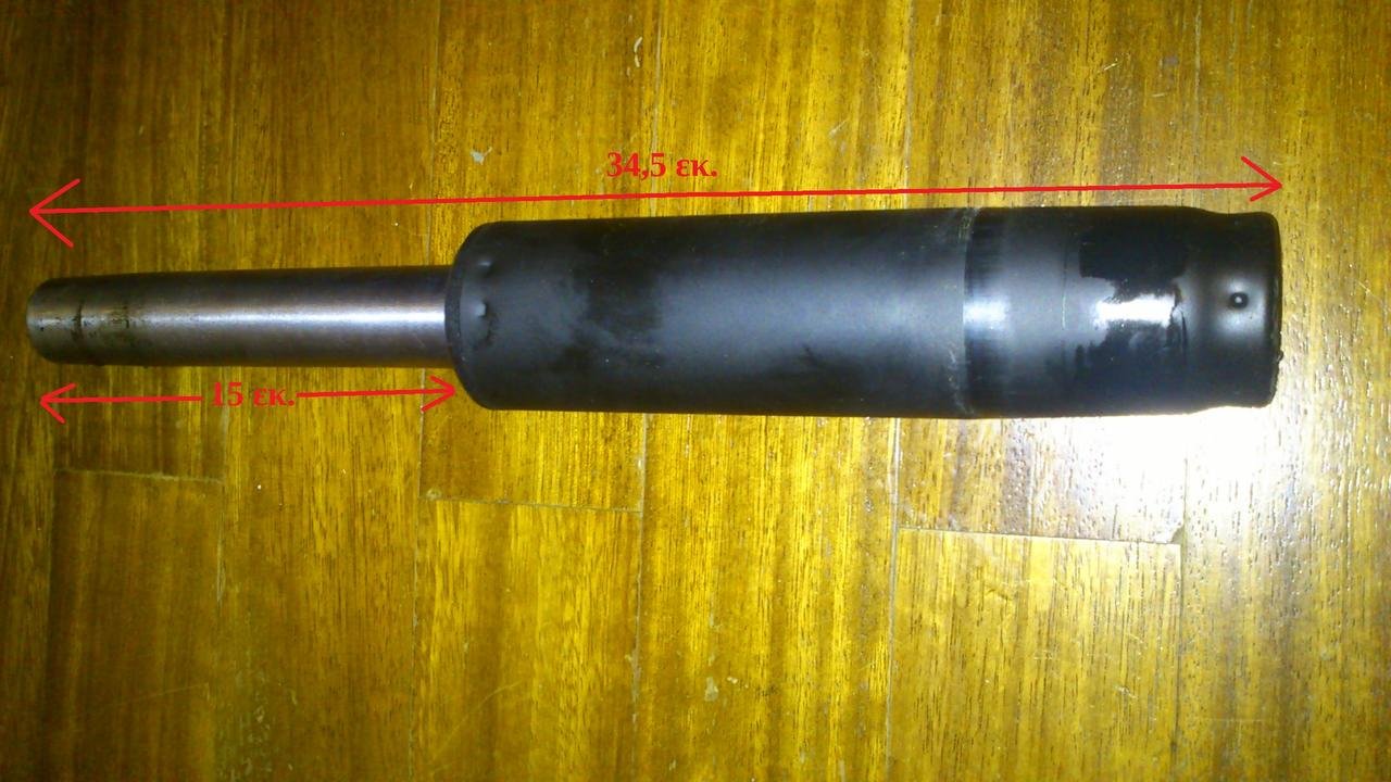

Έχω μια καρέκλα γραφείου που θέλει καινούριο αμορτισέρ.
Το παλιό της είναι αυτό: (είναι στο μεγαλύτερο μήκος του, έχω πατήσει το κουμπί)
Πώς θα διαλέξω το καινούριο ώστε να είμαι σίγουρος ότι θα έχει τις ίδιες διαστάσεις και θα ταιριάζει;
Στο σκρουτζ βρίσκω κάποια που γράφουν 35 cm.
Να είναι κάποιο από αυτά;
Και το δικό μου έχει περίπου 35 εκατοστά μήκος (34,5 για την ακρίβεια).
(λέω να πάρω αυτό)

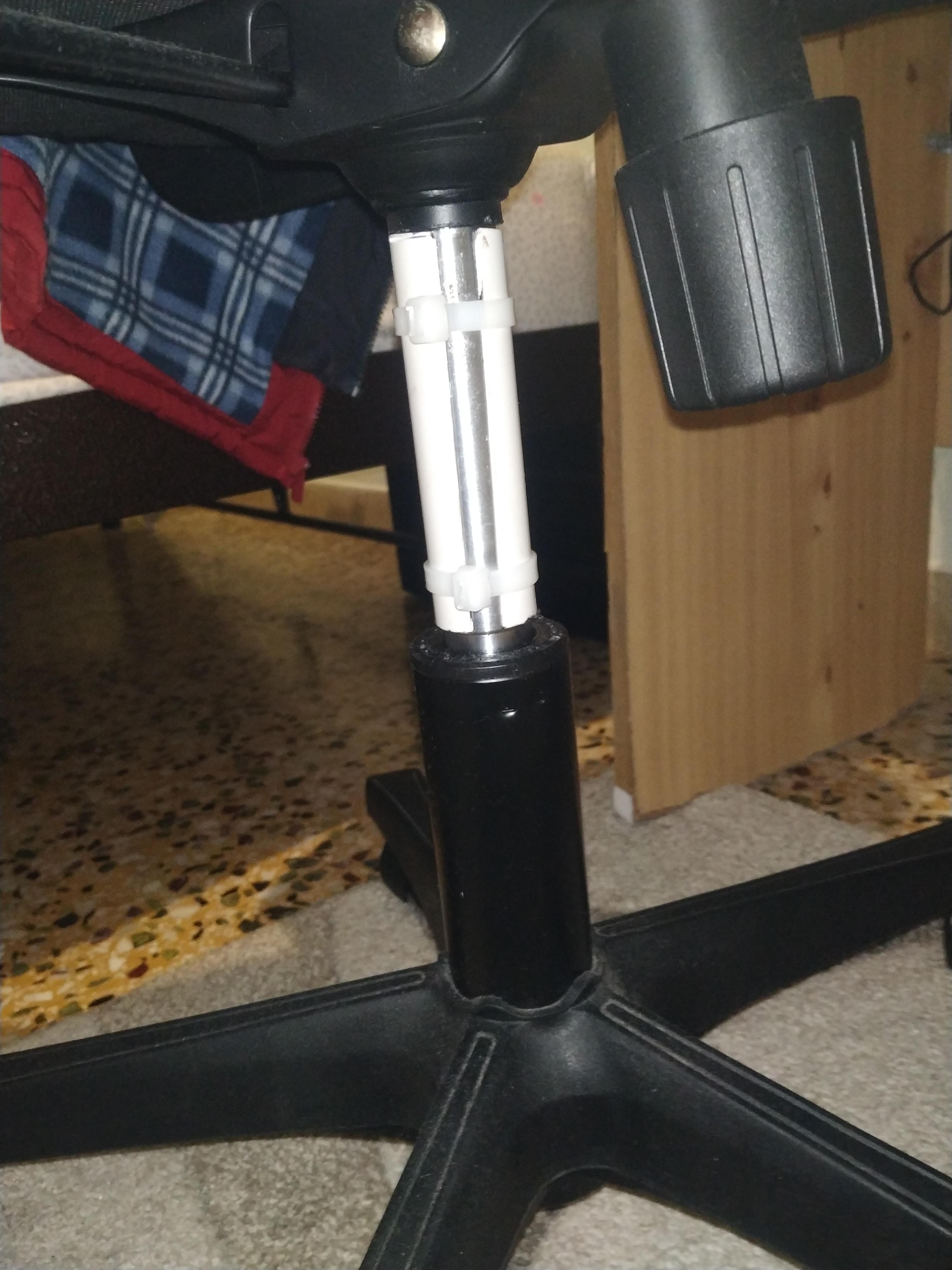

Εχω θεμα με αντιστοιχο αμορτισερ (χαμηλωνει μονο του, οποτε του ερθει, με 5-6 "σκαλοπατακια").
Αν δεν σε ενδιαφέρει να φαίνεται όμορφο...
Σωλήνας PVC και δεν κατεβαίνει καθόλου
Και εγω νομιζω θα ταιριαζει μια χαρα...αρκει η διαμετρος οπης πανω και κατω να ειναι ιδια...
Παναγιωτη τι τρελη πατεντουλα εχεις κανει....!!!!
Κάπου το είχα δει δεν θυμάμαι που.
Έπεφτε συνέχεια η καρέκλα οπότε την "κλείδωσα" πστο μέγιστο. Φ 25 αν θυμάμαι καλά είχα κι έκοψα ένα κομμάτι

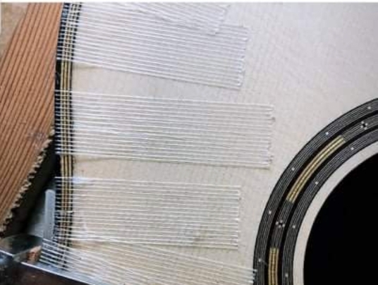

Έχει κανείς ιδέα που μπορώ να βρω τέτοια ταινία; Ειναι σαν γάζα για να παίρνει αέρα και να στεγνώνει η κολλα .
Τελικα βλεποντας καλυτερα την φωτο νομιζω οτι ειναι αυτη...της 3Μ...πολυ καλο προιον δεν το ηξερα..αμα βρω θα παρω και εγω μια...
https://astypaliotis.gr/el/-/335-3m-scotch-8956-utility-filament-tape.html
http://m5biadesivi.com/413-large_default/nastro-3m-filament-8956-trasparente.jpg
...δεν νομιζω να την βρει σε ειδη γυψοσανιδας...αλλα ας ρωτησει...
