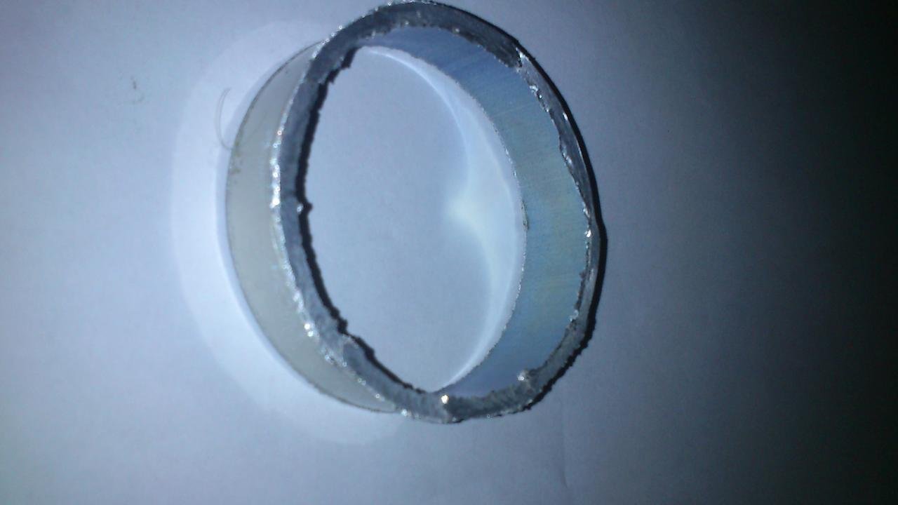

Έκοψα με τον τροχό (έκανα αυτοσχέδια βάση) αλλά βγαίνει χάλια:
Οπότε το έκανα με το σωληνοκόφτη ως εξής:
1. τύλιγμα του σημείου κοπής με σελοτέηπ
2. ο σωληνοκόφτης σφιχτός από την πρώτη στροφή. Όσες φορές δοκίμασα με χαλαρό το σωληνοκόφτη ο κύκλος δεν έβγαινε σωστός
3. σε μια - δυο στροφές η σελοτέηπ χάλαγε οπότε την αντικαθιστούσα με νέα και συνέχιζα το κόψιμο
Έτσι τις έκοψα ίσια και με λίγες γρατζουνιές. (αν ήμουνα ακόμα προσεκτικότερος θα τις έκοβα χωρίς καμία γρατζουνιά)
Μια χαρά μου βγήκανε, ευτυχώς!
Άρα ο σωληνοκόφτης κάνει γι αυτή τη δουλειά, ακόμα και αυτός ο φτηνός που πήρα εγώ. Οκ, δεν δίνει την ποιότητα που θα έδινε ένα φαλτσοπρίονο για μέταλλα, αλλά σίγουρα κόβει ικανοποιητικά και σίγουρα πολύ καλύτερα από τον τροχό.

Μπραβο, καλη ιδεα φαινεται να ειναι η ταινια που προφυλασσει και αντικαθίσταται οποτε φθειρεται, καθε λιγες στροφες:a0210:.
