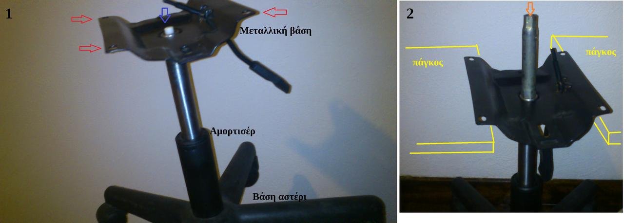

Και, αν μπορεις, βαλε καμια φωτο απο μονταρισμα-ξεμονταρισμα.
Ένα είναι το δύσκολο σημείο: η αφαίρεση του αμορτισέρ από τη μεταλλική βάση, παραθέτω φωτό.
Φωτό 1:
1. ξεβιδώνεις τις βίδες (στα σημεία με τα κόκκινα βελάκια) που βιδώνουν τη μεταλλική βάση στην καρέκλα. Οπότε μένεις με αυτό που φαίνεται στη φωτό, μεταλλική βάση - αμορτισέρ - βάση αστέρι.
2. στο σημείο που δείχνει το μπλε βελάκι, βάζεις κάποιο λιπαντικό, π.χ. WD40. Χωρίς λιπαντικό θα είναι πολύ δύσκολη η αφαίρεση του αμορτισέρ.
Φωτό 2:
1. τοποθετούμε πάνω σε δύο πάγκους (με κίτρινο χρώμα) όπως στη φωτό. Το όλο 'σύστημα' αιωρείται, δεν ακουμπάει στο πάτωμα. (αν δεν έχουμε πάγκο βάζουμε κάποιον να το κρατάει, π.χ. τον μπάτλερ μας :laugh:)
2. πάνω στο αμορτισέρ βάζουμε ένα σωλήνα. Εγώ έβαλα ένα σωληνωτό κλειδί.
3. χτυπάμε με ένα σφυρί στο σημείο που δείχνει το πορτοκαλί βελάκι (στο σωλήνα δηλαδή) μέχρι να πέσει το αμορτισέρ μαζί με τη βάση αστέρι.
Για τα υπόλοιπα, τα εύκολα, δες εδώ:
Φωτό 1:
Φωτό 2:

Τελειος. Ευχαριστω πολυ.
Οταν/αν βρω αμορτισερ θα το δοκιμασω.
