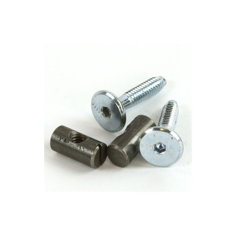

Ψάχνω να βρω τέτοιο σετ βίδες και "βαρελακι" απο Ελλάδα αλλά δεν μπορώ.
Θα πρέπει το βαρελάκι να εχει μήκος 12μμ και να ειναι κεντραρισμενο και η βιδα μήκος 3cm το πολύ.
Και αν είναι από υλικό που δεν σκουριάζει ακομη καλύτερα.bolt-on-neck-insert-barrel-nutbolt-set-of-2.jpg
Παξιμαδια επιπλων λεγονται αυτα (barrel nuts).
H βιδα ειναι ευκολο να βρεθει και να κοπει αν χρειαζεται στα 30μμ. Ακομα και το βαρελακι με μια λιμα μπορει να φαγωθει.
Ακριβες μεγεθος μπορεις να βρεις και στο αμαζον και στο ebay
Ναι αλλά για να ειναι κεντραρισμενο θα πρέπει να το φαω 1μμ από κάθε πλευρά ακομη και από εκείνη που μπαίνει κατσαβίδι... Αναγκαστικά από εξωτερικό τότε... γιατι είχα δει και στο leroy αλλά δεν είναι κεντραρισμενα .
Και αν είναι από υλικό που δεν σκουριάζει ακομη καλύτερα.View attachment 179232
Δες και εδώ https://www.cnccat.com/index.php?id=2&productid=2168&catid=207&subcatid=&lang=gr

Ευχαριστώ. Αν και δεν λέει τι μήκος έχουν. Τουλάχιστον βρήκαμε δύο καταστήματα στην Ελλάδα που έχουν κεντραρισμενα barrel nuts .
Πάρε ένα τηλέφωνο θα σου πουν είναι πολύ εξυπηρετικοί
