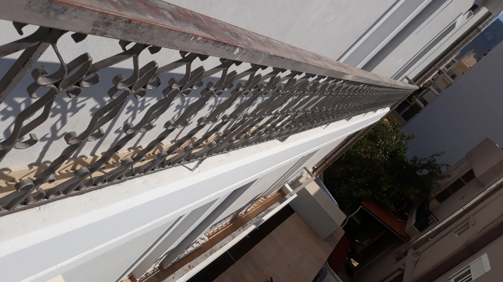

Σε μια δουλεια με καγκελα προ μηνος πεταξα 10 πινελα της μιας ιντσας λογου οτι δεν αξιζε να τα γυρισεις...καλα εκει ειχε κακαρωσει και η τριχα τους...αλλα θα ηταν ταλαιπωρια να τα "γυρισεις" ολα...

Στα κάγκελα και γενικά στις ανώμαλες επιφάνειες τα πινέλα χαλάνε/ τσακίζουν οι τρίχες τους. Στις απλές επιφάνειες το πινέλο κρατάει αν το καθαρίσεις. Είναι ανάλογα και με τι υλικό βάφεις: εμένα με υλικά νερού μου κρατάνε για πολύ, με υλικά νεφτιού για 3-4 δουλειές. Με πολυουρεθάνη 2 συστατικών δεν σώνονται με το μπάνιο στον διαλύτη - μια δουλειά και πέταμα.

Eτσι ειναι....εξαρταται παρα πολυ απο την επιφανια και το υλικο..ενταξυ με του νερου κρατανε πολλες φορες σε χρηση..αλλα του νεφτιου και του διαλυτικου τι να σου κρατησουν...
...σε τετοια καγκελα ομως ποσο να αντεξει...;....;)
Δεν λες τιποτα...σπασιμο νευρων ητανε...!!!
Πολυ πιο πανω Αντωνη...αφου τα συγκεκριμενα ασταρωθηκαν με αντισκουριακο Oxidol της Vechro και περαστηκαν 2 χερια Metal silikon effect της Vitex...

Κώστα χαράς το κουράγιο σου. Αυτά τα κάγκελα βάφονται μόνο με πιστόλι. Τα υπόλοιπα δεν τα αναλαμβάνουν ούτε ισοβίτες...
