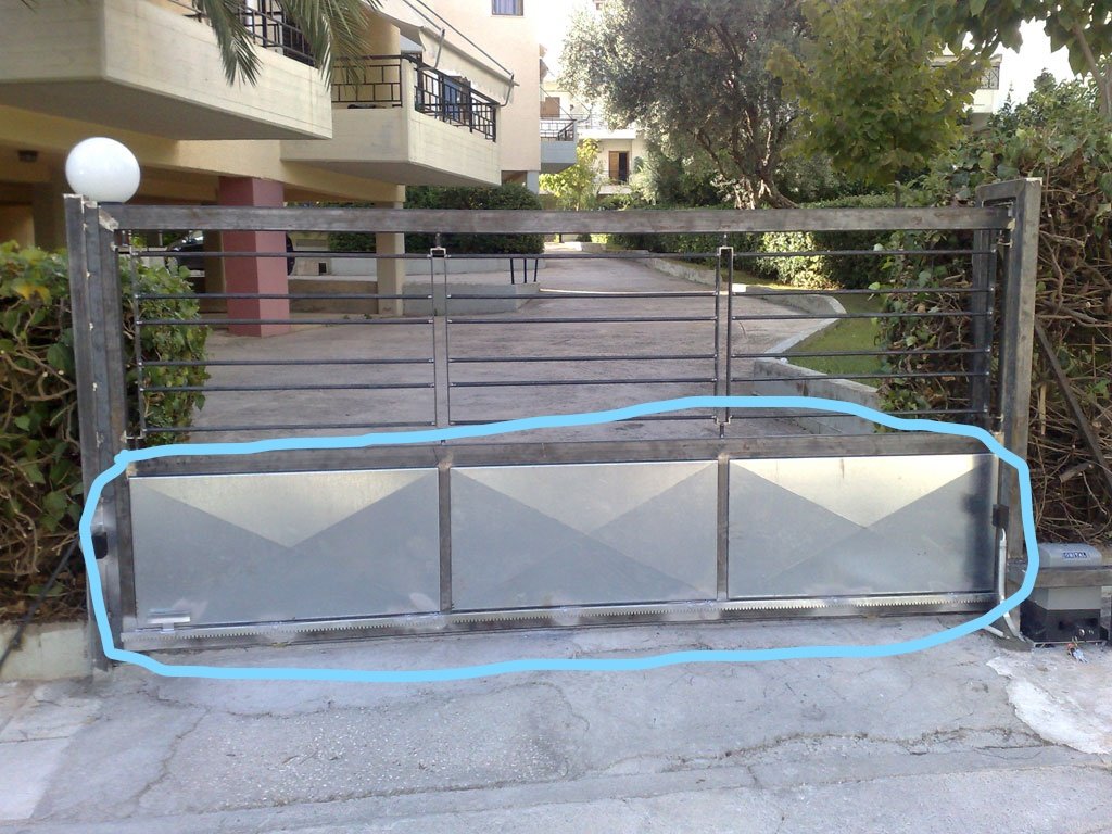

Έχω γκαραζόπορτα σαν την παρακάτω. Το πρόβλημα είναι ότι σκουριάζει το κάτω μέρος της, η οριζόντια κοιλοδοκός που δείχνω με το βελάκι.
Σκέφτομαι να αντικαταστήσω την κοιλοδοκό αυτή με νέα.
Λέτε στην καινούρια να κάνω τρύπες (στην κάτω μεριά) για να φεύγει η υγρασία και να μη σκουριάζει όπως αυτή που έχω τώρα (η οποία μάλλον δεν έχει τρ'υπες);
Ή να μην κάνω;

Είναι από παντού κλεισμένη, δηλαδή, για την ακρίβεια, μοιάζει να είναι από παντού κλεισμένη.Το προβλημα σε αυτες τις γκαζοπορτες ειναι οτι απο καπου παιρνει αερα και γινεται οτι γινεται....ειδαλως δεν θα αναπτυσσοταν σκουρια...
Εαν κανεις τρυπες το νερο η ανερχομενη υγρασια θα παει μεσα....σιγουρα ειναι απο παντου κλεισμενη...;
Θεωρητικα θα ηταν ετσι...ομως εαν απο τα κενα σταζουν και κατασταλαζουν στην κατασκευη εσωτεριξα ειναι πρακτικα αδυνατον να στεγνωσει κατα τους χειμερινους μηνες...Παντως, θυμαμαι καποιον να λεει οτι, επειδη ρεαλιστικα ειναι σχεδον αδυνατο να κλεισεις τα σιδερα εντελως αεροστεγως για παντα, καλυτερα να ΕΧΕΙ κενα, και μεγαλα, για να στεγνωνει ευκολα. Εφοσον, παντα, μιλαμε για κατι καταρχην ανοξειδωτο-γαλβανιζε κτλ.
Οσο για το ποτε θα στεγνωνε...νομιζω ποτε....αφου το νερο ηταν εγκλωβισμενο μεσα...
