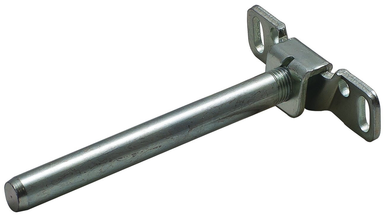

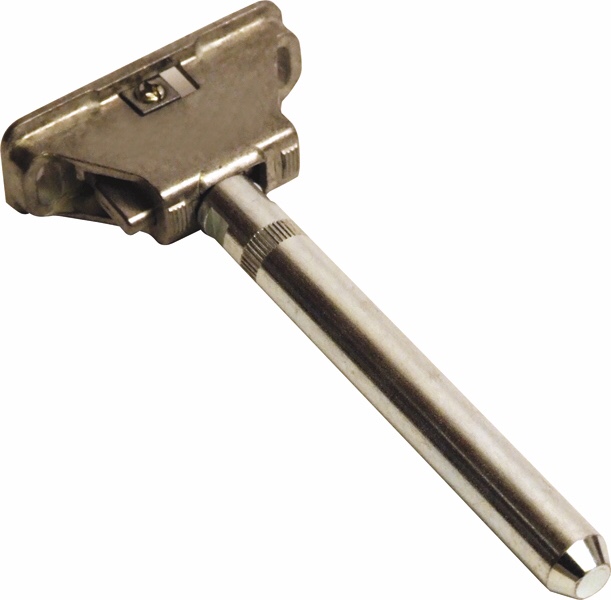

Για να βάλεις τέτοια βύσματα θέλει σκληρό ξύλο και αρκετό πάχος και βάθος.
Απο ότι βλέπω στις ενώσεις των πολύγονων μπορείς και να μπορείς να τα βάλεις αρκεί τα πολύγωνα να είναι πάρα πολύ καλά κολλημένα-βιδωμένα μεταξύ τους.
http://www.johnart.gr/Catalogue/index.php?main_page=index&cPath=6_195_603
Αν το καταλαβαίνω σωστά, το μικρότερο είναι Φ10 οπότε 10χιλιοστά θές για το στήριγμα συν αρκετό πάχος για να μή σπάσει το ξύλο.
Συν ότι πρέπει οι τρύπες στο ξύλο πρέπει να είναι απόλυτα κάθετες λόγω και του μεγάλου βάθους που καρφώνουν.
Αν θα το βάλεις αρκετά ψηλά, προτίμησε γωνίες που είναι πολύ πιο εύκολες.

Επειδή τα έχω βάλει αρκετές φορές τα κρυφά βύσματα να συμφωνήσω με τον Αχιλλέα. Θέλουν σκληρό ξύλο για να έχεις το κεφάλι σου ήσυχο. Τα βύσματα σηκώνουν φορτίο και το θέμα είναι να αντέχει και το ξύλο.
Επίσης αν έχεις ένα πάχος 25mm στο ξύλο την τρύπα δεν την ανοίγεις στο κέντρο αλλά προς τα κάτω έτσι ώστε το ψαχνό που θα μείνει στο επάνω μέρος να είναι περισσότερο.
Αυτό που κάνω για να τα εγκαταστήσω είναι ένα οδηγό σε ένα χοντρό κομμάτι από ξύλο (συνήθως 5 πόντους).
Το πάω στο κολωνάτο ανοίγω τις τρύπες και περνάω μέσα σωλήνα για να προστατέψω το ξύλο. Μετά με τον οδηγό τρυπάω τα ράφια και με τον ίδιο οδηγό αφού τον φέρω εκεί που πρέπει με το αλφάδι, ανοίγω και τις τρύπες στο τοίχο. Ετσι έχεις κάθετες τρύπες και στο ξύλο σου και στο τοίχο και στα σωστά σημεία.

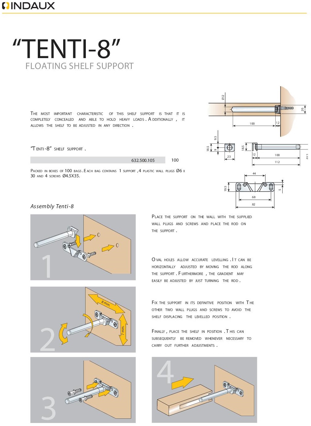

Απο εκεί και πέρα υπάρχουν και άλλοι τρόποι για κρυφές συνδέσεις αν θες να πάρεις ιδέες.
Υπάρχει και το french system που βολέυει πάρα πολύ.
Αν βάλεις ειδικά πλάτες στα εξάγωνα ραφάκια σου για να βάλεις φωτογραφίες όπως ο Ramsey τότε μπορείς να τις σπρώξεις λίγο προς τα έξω (να μην ειναι φλατ με το τοίχο) και από μέσα να βάλεις αυτή τη στήριξη. Ετσι τα ράφια θα έρθουν πρόσωπο με τον τοίχο και δε θα προεξέχουν καθόλου. Το επίσης καλό που έχει αυτός ο τρόπος είναι ότι σου δίνει "τζόγο" για να το πας λίγο δεξιά ή λίγο αριστερά το όλο σύστημα.

Ο καλύτερος τρόπος μη ορατής ανάρτησης αντικειμένων αρκετού βάρους που έχουν και κάθετες επιφάνειες όπως τα ράφια σου είναι ο εξής:
Δημιουργείς μια εσοχή στο ξύλο σε κάθετη επιφάνεια της κατασκευής και χωνεύεις μέσα ένα λαμάκι κρεμαστάρι που έχει τρύπα στην επάνω μεριά για να κρεμαστεί.
Στην αντίστοιχη πλευρά του τοίχου βιδώνεις με ούπα ένα στραβόκαρφο τύπου "Γ" .
Όταν τοποθετηθεί το αντικείμενο (ράφι) στην θέση του το στραβόκαρφο θα περάσει στην τρύπα του στηρίγματος στην πλάτη του ραφιού... εδώ πρέπει να τόσο φαγωμένο το ξύλο ώστε να χωρέσει η κεφαλή από το καρφί να περάσει μέσα από το λαμάκι. Βάζεις και ένα άλλο στήριγμα σε μια άλλη μεριά των ραφιών και αφού κάτσει σωστά και ζυγισμένα είναι πρόσωπο με το τοίχο και δεν πέφτει με τίποτα. Με αυτό τον τρόπο έχω κρεμάσει τεράστιους καθρέπτες με κορνίζα με ένα στήριγμα δεξιά και ένα αριστερά.
