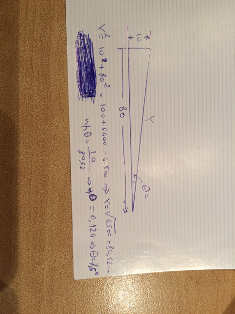

Στο σκυλοσπιτο που φτιαχνω θελω να δωσω μια κλιση προς τα πισω στην στεγη για τα νερα.
Μπροστα εχει υψος 70εκ και πισω 60εκ αποσταση το μπροστα με το πισω 80 εκ .σε ποσες μοιρες πρεπει να κοψω τα δοκαρακια μπροστα -πισω ωστε να κατσει καλα η στεγη;;;

Καλησπέρα Βασίλη. Το μήκος της στέγης προκύπτει από το πυθαγόρειο στα 80,62 εκ. Η γωνία απέναντι στην κοντή πλευρά βγαίνει περίπου 7,5 μοίρες και η άλλη στις 90-7,5=82,5 μοίρες.

Καλησπέρα Βασίλη. Το μήκος της στέγης προκύπτει από το πυθαγόρειο στα 80,62 εκ. Η γωνία στην κοντή πλευρά βγαίνει περίπου 7,5 μοίρες και η απέναντι της 90-7,5=82,5 μοίρες.

Ευχαριστω μαστορια σχεδον καταλαβα .δηλ το φαλτσοπριονο θα θα βαλω στης 7μοιρες;(90 -7=83)
Ναι Βασιλη αλλα όχι το πριόνι. Τη βαση του θα στρέψεις στις 7 μοίρες.
