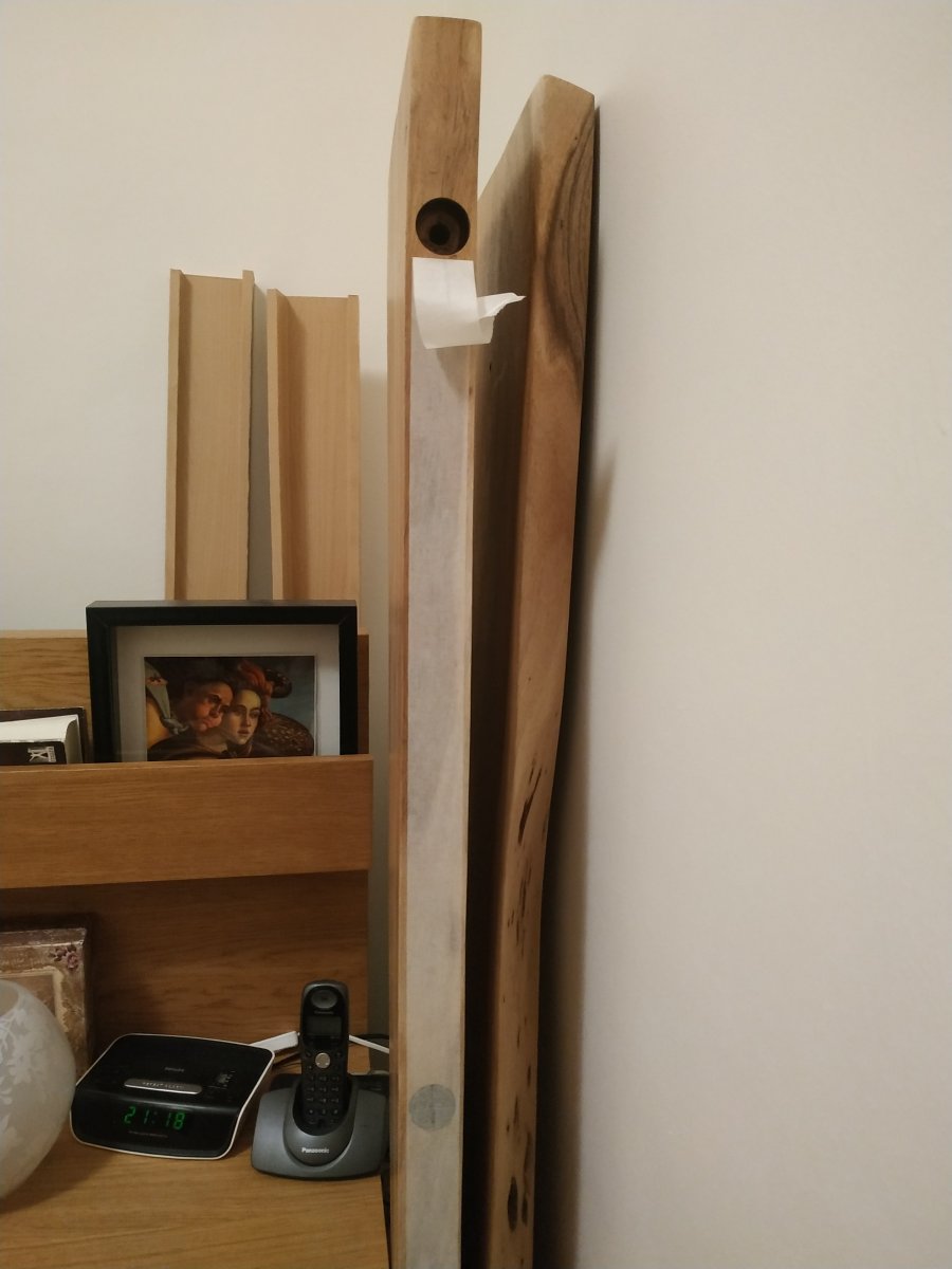

Επειδή μου φαίνεται δύσκολο να τα ευθυγραμμισω, μιας και για οδηγό έχω μόνο τις τρεις τρύπες στο πίσω μέρος του ραφιού, έβαλα χαρτοταινια πάνω στο ράφι και σημείωσα πάνω της που είναι οι τρύπες και το κέντρο τους.
Θα κολλήσω τις χαρτοταινιες στον τοίχο , σύμφωνα με το αλφάδι θα τις βάλω ευθεία και θα τρυπήσω στο κέντρο κάθε κύκλου.
Ελπίζω μόνο να μην τρυπήσω στραβά, γιατί δεν έχω και μεγάλη εμπειρία.

Επειδή η χαρτοταινία μπορεί να σου τσακίσει γιατί θα κολλάει πέρα δώθε καλύτερα να χρησιμοποιήσεις κάτι πιο χονδρό π.χ χαρτόνι που θα μπορείς να το αλφαδιάσεις καλύτερα στον τοίχο χωρίς να κολλάει.
Για να πετύχεις σωστά τις τρύπες δεν πας κατευθείαν με 16αρι τρυπάνι ...θα σου φύγει σίγουρα .Ξεκινάς με μικρό τρυπάνι για να μην φεύγεις από τα κέντρα και ανεβαίνεις σταδιακά μέχρι να φτάσεις εκεί που θέλεις.

Θα συμφωνήσω με τον Νίκο από πάνω για την χαρτοταινία, θα πρέπει να είσαι πολύ προσεκτικός
Αν έχεις να βάλεις παραπάνω από ένα ράφι μήπως να φτιαξεις έναν οδηγό από χαρτίή χαρτόνι;

Ναι , για το τρυπάνι το ξερω. Με 8αρι καλά ειναι να ξεκινήσω;
Αυτο με την χαρτοταινια δεν το είχα σκεφτει. Εχεις δικιο, μιας και δε θα μπορω να κάνω διορθώσεις αν κολλήσει στον τοιχο. Ηδη την κολλησα πανω στο χαρτονι απο τη συσκευασια και εκοψα περιμετρικα με ενα κοπιδι. Ευχαριστώ για τη συμβουλη!
Εγώ θα ξεκίναγα με 4αρι (αν έχεις) μετά 8 και μετά 16 αν ήθελα οι τρύπες να μην φύγουν καθόλου. Όλη η προσοχή είναι να είναι σωστά κεντραρισμένο το πρώτο τρυπάνι. Ίσως πριν το μικρό τρυπάνι να έκανα και μια πονταρισιά στον τοίχο ακριβώς στο κέντρο με πόντα ή σουβλί ή πρόκα.

Βαζεις την χαρτοταινια στο ραφι (οπως το εχεις στην φωτο) και μαρκαρεις με κουκιδες το κεντρο της τρυπας. Στον τοιχο που θα μπει το ραφι τραβας με μολυβι μια αλφαδιασμενη γραμμη. Μετα βαζεις την χαρτοταινια με τις κουκιδες να πεσουν πανω στη γραμμη.
Ναι, θα πρεπει να ξεκινησεις το τρυπημα με ποντα και 4αρι
Να προσθέσω εδώ ότι το σημαδεμα να γίνεται με σταυρό ώστε ανά πάσα στιγμή να ξέρεις ότι τρυπας κέντρο!!

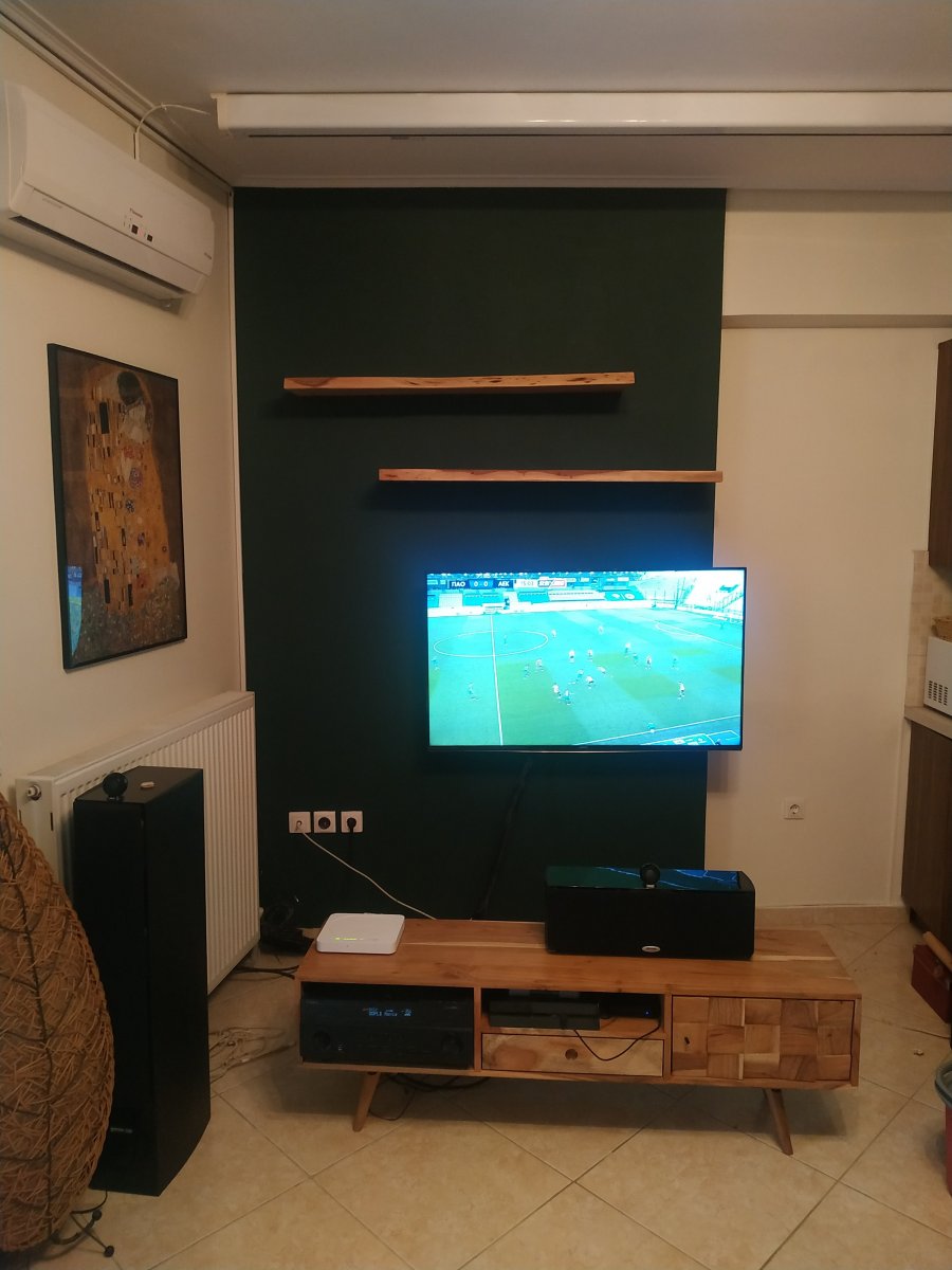

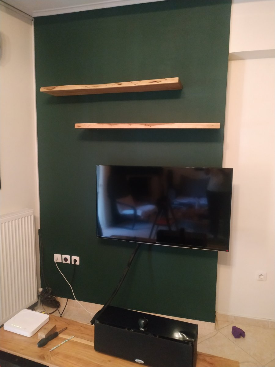

Kαλησπέρα. Ευχαριστώ ολους για τη βοήθεια. Τα έβαλα σήμερα με τη βοήθεια ενός γνωστού μου, ο όποιος ειναι του επαγγέλματος, αλλα δυστυχώς δεν ειμαι ικανοποιημένος με το αποτέλεσμα μιας και δεν μπηκαν εντελώς ευθεία. Ειμαι και λίγο ψυχαναγκαστικος με αυτο το θέμα και το ματι πηγαίνει συνεχως εκει τωρα.
Υπαρχει μια μικρή κλιση και στα δυο. Το κακό είναι οτι δεν βλέπω τρόπο να διορθώνεται τη κατάσταση . Ειναι πολυ δυσκολο να βγουν από τις βίδες τους , αφου χρειαστηκε χτύπημα με σφυρί για να μπουν .
Κωστή τώρα το είδα αυτό, δε μου λες αλφάδι ή λέιζερ δε βάλατε;
Δοκίμασες να βγάλεις το ράφι και να χτυπήσεις τη βίδα προς την πλευρά που θέλει διόρθωση;
Γιατί δε με πήρες τηλέφωνο βρε;
