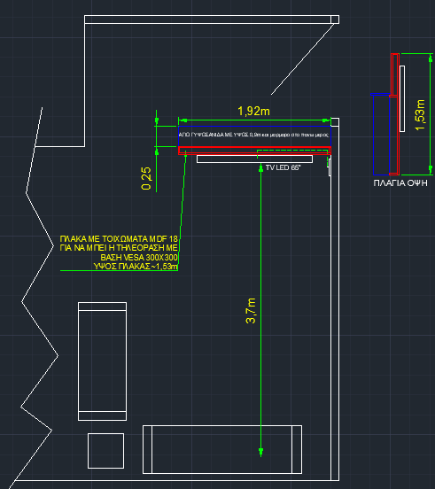

Μετα απο πολυ καιρο επανερχομαι αναζητωντας αποψεις για την τοποθετηση νεας τηλεορασης πανω σε χαμηλο τοιχο.
παλια τηλεοραση 42" PLASMA
νεα τηλ. 65 led, βαρος ~30kg
η υπαρχουσα τηλεοραση (σχ.1) βρισκεται πανω σε επιπλο περιπου 45cm ψηλο. Στην πλατη της tv υπαρχει τοιχακι κουφιο απο γυψοσανιδα υψους ~90cm καο παχους ~25cm (μπλε χρωμα) με μαρμαρο στο πανω μερος. το πανω μερος της tv φτανει περιπου 20cm πανω απο το τοιχάκι. Πανω στο μαρμαρο υπαρχουν διαφορα διακοσμητικα και γλαστρακια.
Θα κανω αγορα 65" τηλεορασης και σκεφτομαι να φτιαξω ενα πιο μινιμαλ σκηνικο, αφαιρωντας τα δυο επιπλα και φτιαχνωντας ενα πιο ψηλο τοιχίο (κοκκινο χρώμα) σε ολο το πλατος της γυψοσανιδας αλλα με υψος 1,53m.
Πανω σε αυτο θα βαλω με λεπτη σταθερη βαση τοιχου την τηλεοραση και ολα τα καλωδια μεσα απο το κουφιο θαφτανουν κατω δεξια στην πρίζα.
Το προσθετο κομματι θα στοκαριστει και βαφτει ιδια με την υπαρχουσα γυψοσανιδα.
Το ερωτημα ειναι αν το MDF 18 κρινεται αρκετο για την κατασκευη αυτη, μιας και τα 35 κιλα θα κρεμμονται απο 4 βιδες, αλλα και για το πως θα στηριχτει το προσθετο κομματι στην υπαρχουσα γυψοσανιδα.
Απαντω σε μενα:
How do you attach MDF to drywall?
Liquid Nails for paneling would do the trick. Apply a zigzag bead to the MDF and press against the wall, then pull off the wall and wait a minute. Place back on the wall and it will stick well. You could also probably use mastic adhesive for tiling
