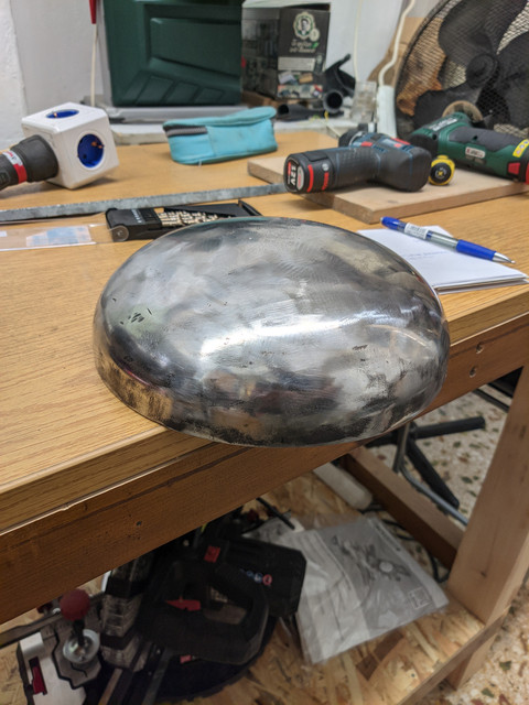

Μάστορες τα φώτα σας!!
ολοι σχεδον οι παλιοι τορναδοροι εχουν μασγαλαδες για τους τορνους τους
το θεμα ειναι αν ταιριαζουν τα καλουπια τους με αυτο που θελεις να φτιαξεις
αν εχεις να φτιαξεις πολλα τεμαχια, αξιζει να φτιαξεις καλουπι δικο σου
Τέτοιο πράγμα θέλω.. Αντε το πολύ μέχρι 2 πόντους μεγαλύτερη διάμετρο..
Βρήκα στο ίντερνετ έναν Θεσσαλονίκη και έναν Μενίδι και έστειλα φώτο και λεπτομέρειες και θα μιλήσω να δω..
Καλούπι είμαι σίγουρος ότι θα κοστίσει πάρα πολύ..

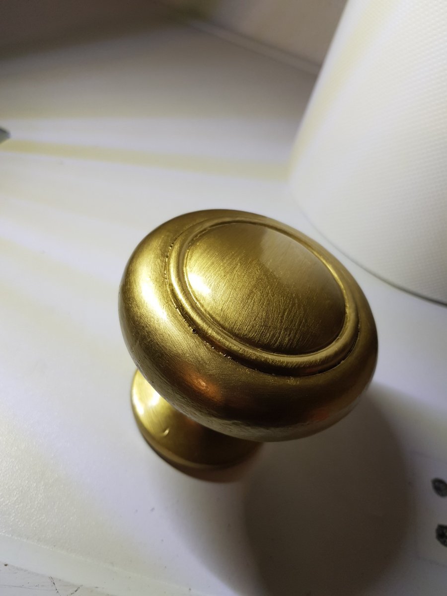

Καλησπερα μαστορες.
Θελω να βαψω ενα μεταλλικο πομολο (γυμνο μεταλλο) με το χρυσο χρωμα αριστερα στη φωτο. Περασα πρωτα το ασταρι δεξια και μετα (πανω απο 24 ωρες αργοτερα) πηγα να περασω το χρωμα.
Ωστοσο, σχεδον αμεσως "εσπασε" το ασταρι και μετα απο λιγο διαλυθηκε.
Γιατι μπορει να εγινε αυτο, και το κυριοτερο, πώς να βαψω με το χρωμα; Να μην ασταρωσω καθολου; Να δοκιμασω καποιο αλλο ασταρι, π.χ. ενα σπρει που εχω;
Ετσι για το update, αφου το αραιωσα καμποσο το βερνικι, με διαλυτικο νιτρου (και λιγο white spirit), εγινε πιο μανιτζεβελο και βγηκε σχετικα OKish το πομολο.
Φαινονται καπως οι γραμμες απο το πινελο, ισως επαιρνε λιγη ακομα αραιωση, αλλα ενταξει ειναι.
Τι σχετικα οκ...μια χαρα εγινε με το πινελο....!!
Ωραιος....!!!
Για την αραιωση δεν εχω να πω τι τιποτα...εσυ το πας οπως το φαγητο..βαλε λιγο ακομη και απο εκεινο και απο το αλλο μεχρι να νοστιμησει...:ROFLMAO:
Πέρνα το και με μια πανόβουρτσα, όταν στεγνώσει καλά, και θα λαμποκοπάει.
Με προσοχή όμως, ελαφρά, μη βγάλεις και τη μπογιά…

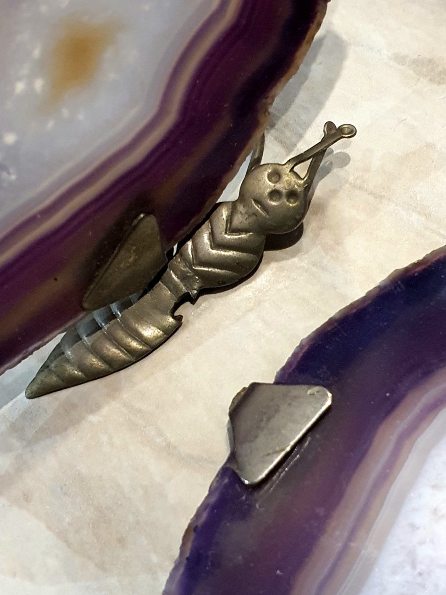

Για πείτε καμία ιδέα πως μπορεί να διορθωθεί αυτό. Ίσως ασημοκόλληση;
Με ασημοκολληση πιθανοτατα θα κολλησει, αλλα θα πρεπει να το ξεκολλησεις ολο, να ειναι μονο μεταλλο, και η διαδικασια της κολλησης θα του κανει διαφορα. Σιγουρα θα το αποχρωματισει και θα θελει βαψιμο μετα.
Ισως να δοκιμασεις με μια καλη, διαφανη δυο συστατικων πρωτα.
Η καλυτερη kαι απλουστερη λυση ειναι εποξικη παστα 2 συστατικων για μεταλλα, ιδανικα η JBweld αλλα επειδη δεν βρισκεται ευκολα, προτεινω την αντιστοιχη Permatex cold weld.
Υπαρχει και σε εκδοση ταχειας πηξης, 5λεπτου.
