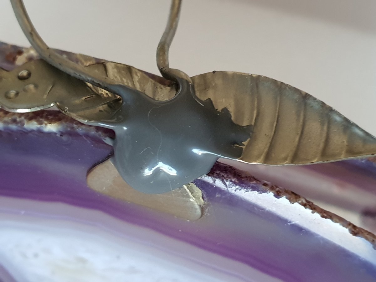

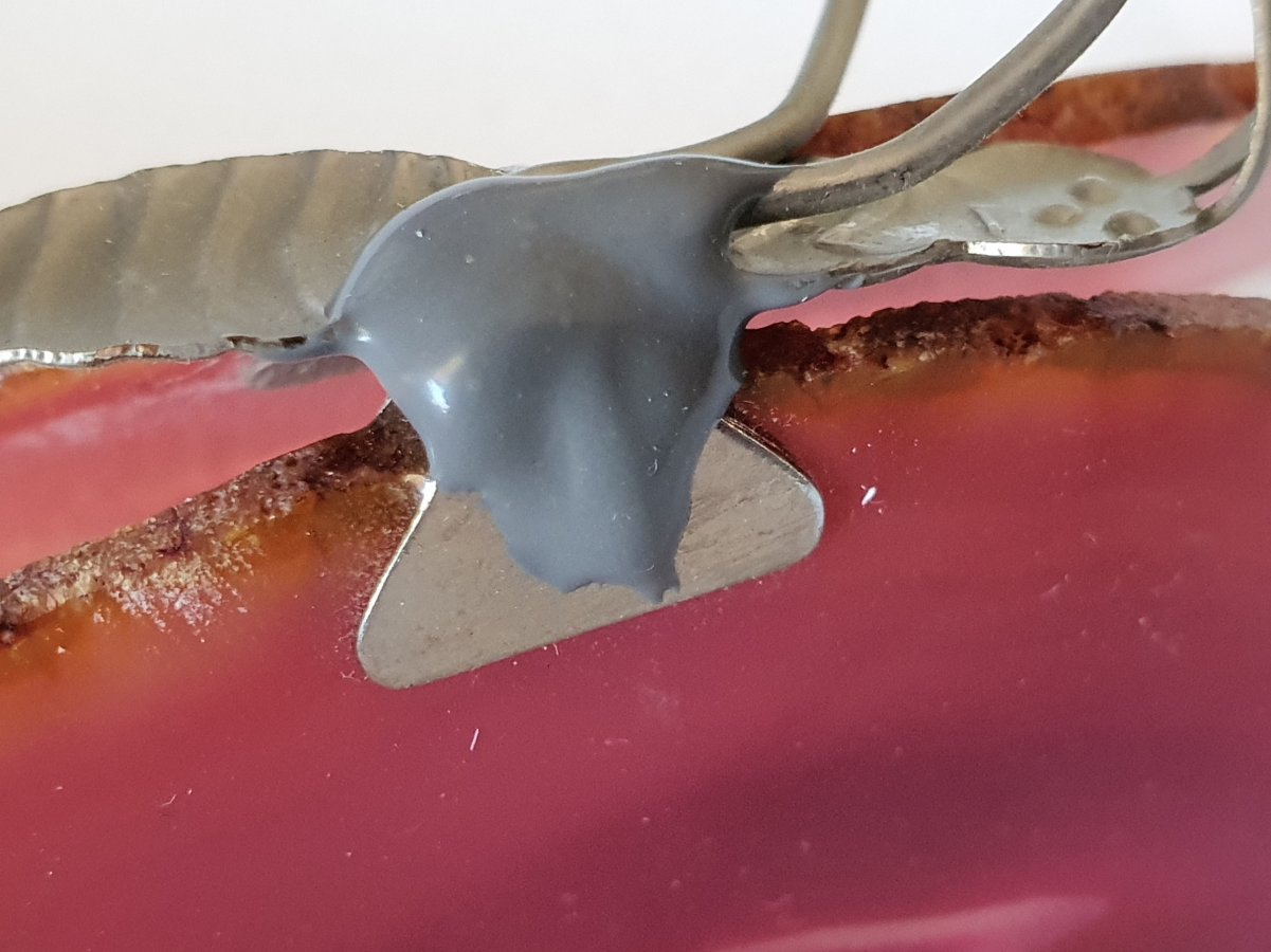

Η καλυτερη kαι απλουστερη λυση ειναι εποξικη παστα 2 συστατικων για μεταλλα, ιδανικα η JBweld αλλα επειδη δεν βρισκεται ευκολα, προτεινω την αντιστοιχη Permatex cold weld.
Υπαρχει και σε εκδοση ταχειας πηξης, 5λεπτου.
Έχω αυτήν της Bison να την δοκιμάσω;
Nαι καλη ειναι, μια μικρη ποσοτητα στις ενωσεις αρκει, δεν χρειαζεται να μπει πολυ και να ξεχειλιζει.
Οι ενωσεις να τριφτουν καλα.

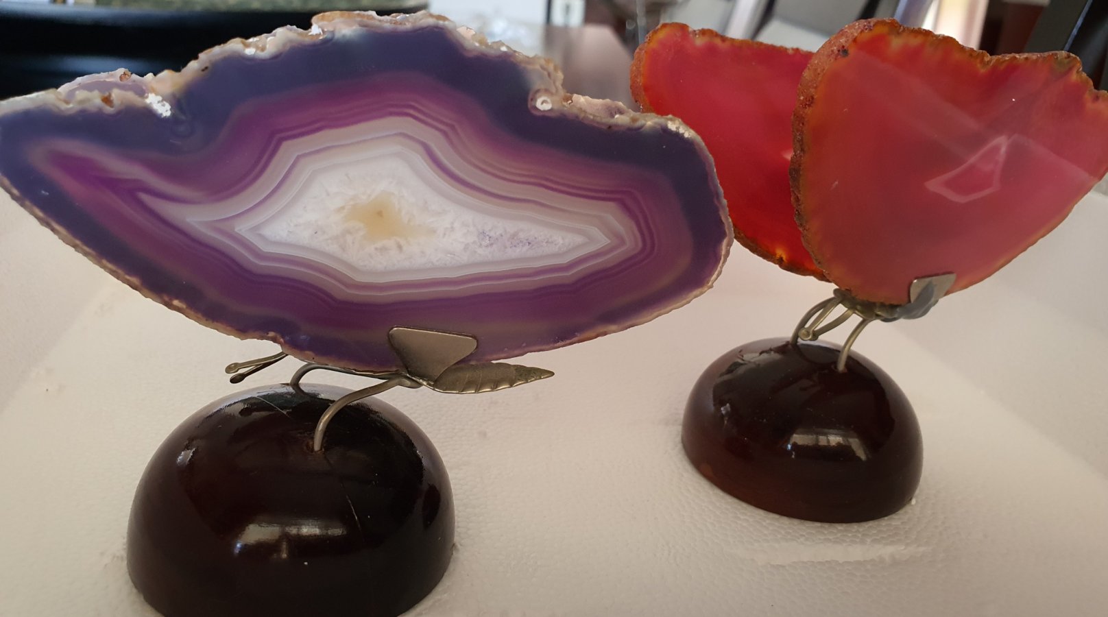

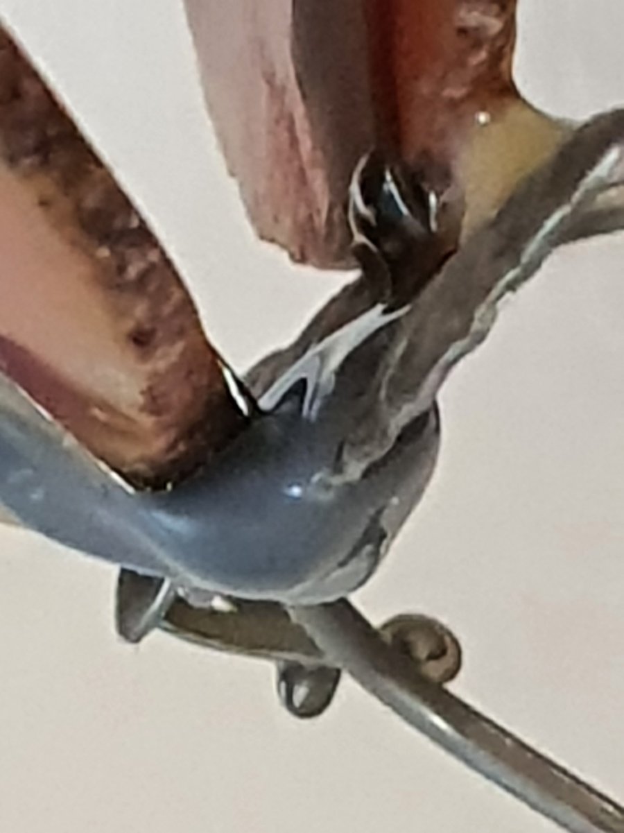

Τελικά όπως με ενημερώσετε η κόλλα έκανε πολύ καλή και εύκολα τη δουλειά απλά έχει διαφορά στο χρώμα που δεν μας πειράζει μιας και δεν θα είναι ιδιαίτερα ορατή
Επειδή το μέταλλο ήταν αρκετά λεπτό και η κόλλα δεν στεγνώνει γρήγορα έβαλα παραπάνω για να είμαι σίγουρος
