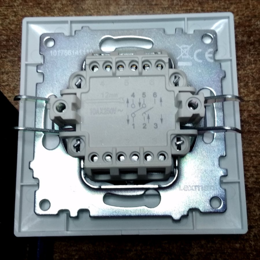

παιδια πως γινονται οι συνδεσεις των καλωδιων σε αυτον τον διακοπτη? (διπλος για φωτα)
με το πολυμετρο τον εψαξα και βρηκα οτι (οπως βλεπουε την εικονα
Αριστερος διακοπτης Α θεση - 4+5 κλειστο κυκλωμα
Αριστερος διακοπτης Β θεση - 1+5
Δεξης διακοπτης Α θεση - 2+6
Δεξης διακοπτης Β θεση - 2+3
Νομίζω, όπως θα έχεις καταλάβει και εσύ,
το 5 είναι είσοδος φάσης με έξοδο το 1 ή το 4
το 2 είναι είσοδος φάσης με έξοδο το 3 ή το 6
επιλέγεις αν τα φωτα θα είναι ανοικτά στην θέση Α ή στην θέση Β και κάνεις την ανάλογη καλωδίωση.

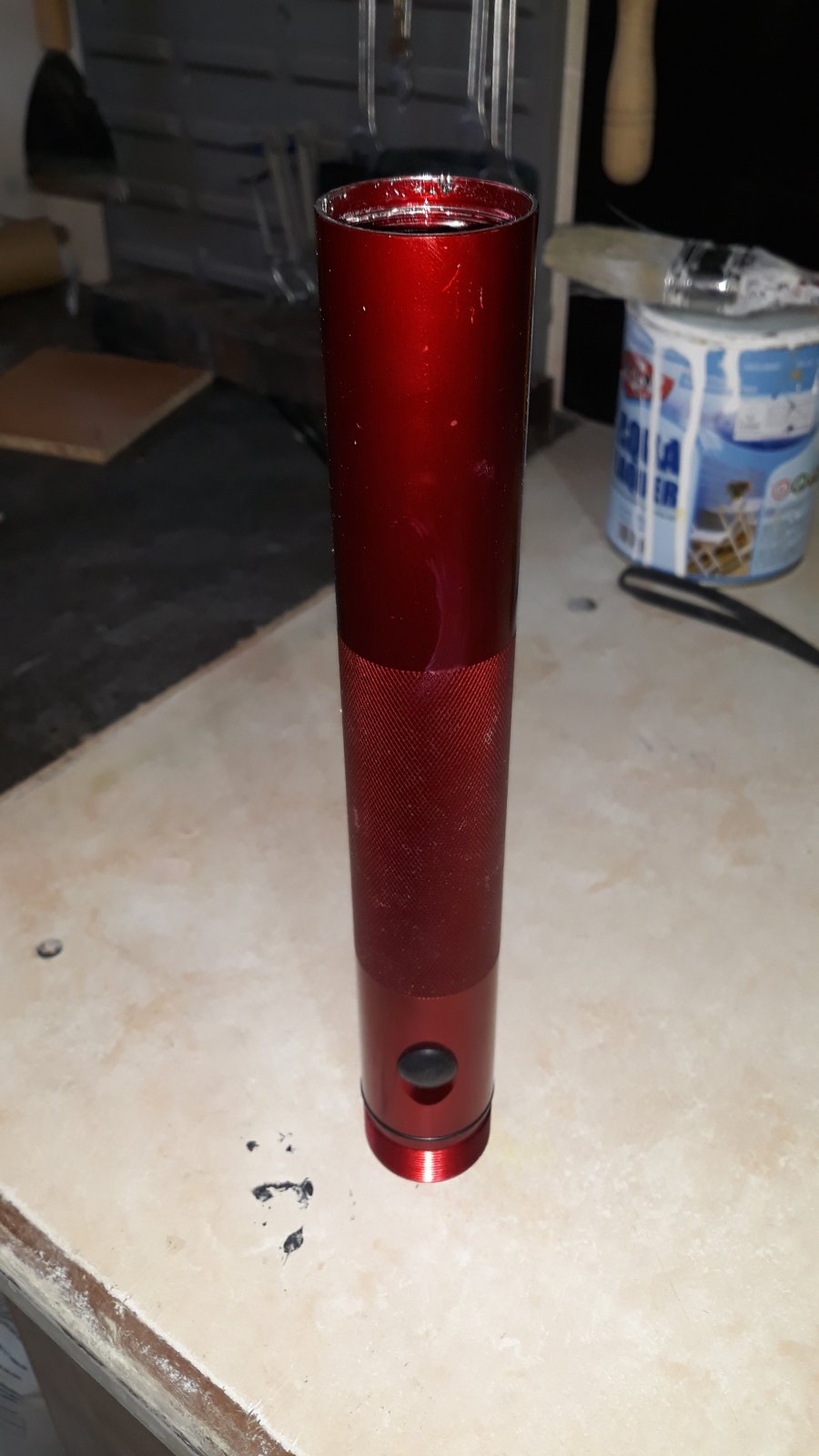

Παιδες πηρα εναν φακο σημερα αργα το απογευμα απο εναν φιλο που ειναι κυλινδρικος και δεν μπορουσε να βγαλει την μπαταρια(τυπος D) απο μεσα....εχει κολλησει για τα καλα...
Εριξα αντισκουριακο σε πρωτη φαση αλλα δεν εγινε τιποτε...
Βαζω φωτο απο τον φακο για να καταλαβαιτε πως ειναι μηπως πεσει καμια καλη ιδεα....
ωχ σκουρα τα πραγματα....δοκιαμσε με ξυδι, (τρωει τα αλκααλικα αλατα των μπαταριων αλλα δεν νομιζω στην καταστασ που ειναι>
η καλυτερη λυση ειναι αποσυναρμολογηση απο μπροστα (ειναι αργα αλλιως θα εψαχνα εγω στο candlepowerforums, δες Maglite cell dissasembly)...βγαζεις τον μηχανισμο απο μπροστα και μετα τρυπανι ή ξυλο και χτυπημα
Χιωτης, μηπως να το παμε στο νημα των φακων?
αυτα αν στο πλαι εχει νουεμρο που αρχιζει απο C/D..αλλιως θελει αλλη μεθοδο
