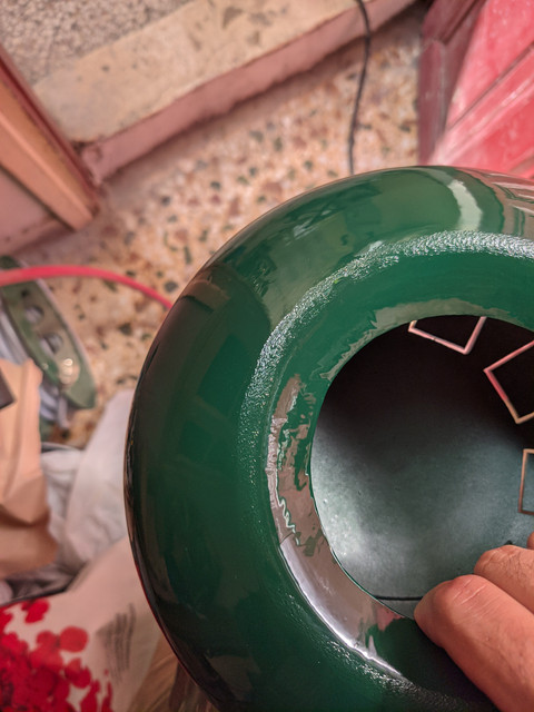

Βαμμένο με πρώτο χέρι λευκό ματ(δεν είχα αστάρι), 3 χέρια χρώμα και βερνίκι της cosmos lac όλα, μου έκανε αυτό το σκάσιμο εδώ. Μεγάλη ξενερα γιατί τώρα πρέπει να τα κάψω όλα με φλογιστρο και τρίψιμο με καμπάνα στον τροχό να φύγουν όλα, καθάρισμα και πάλι από την αρχή..
Και σκέφτομαι, τι πήγε στραβά..

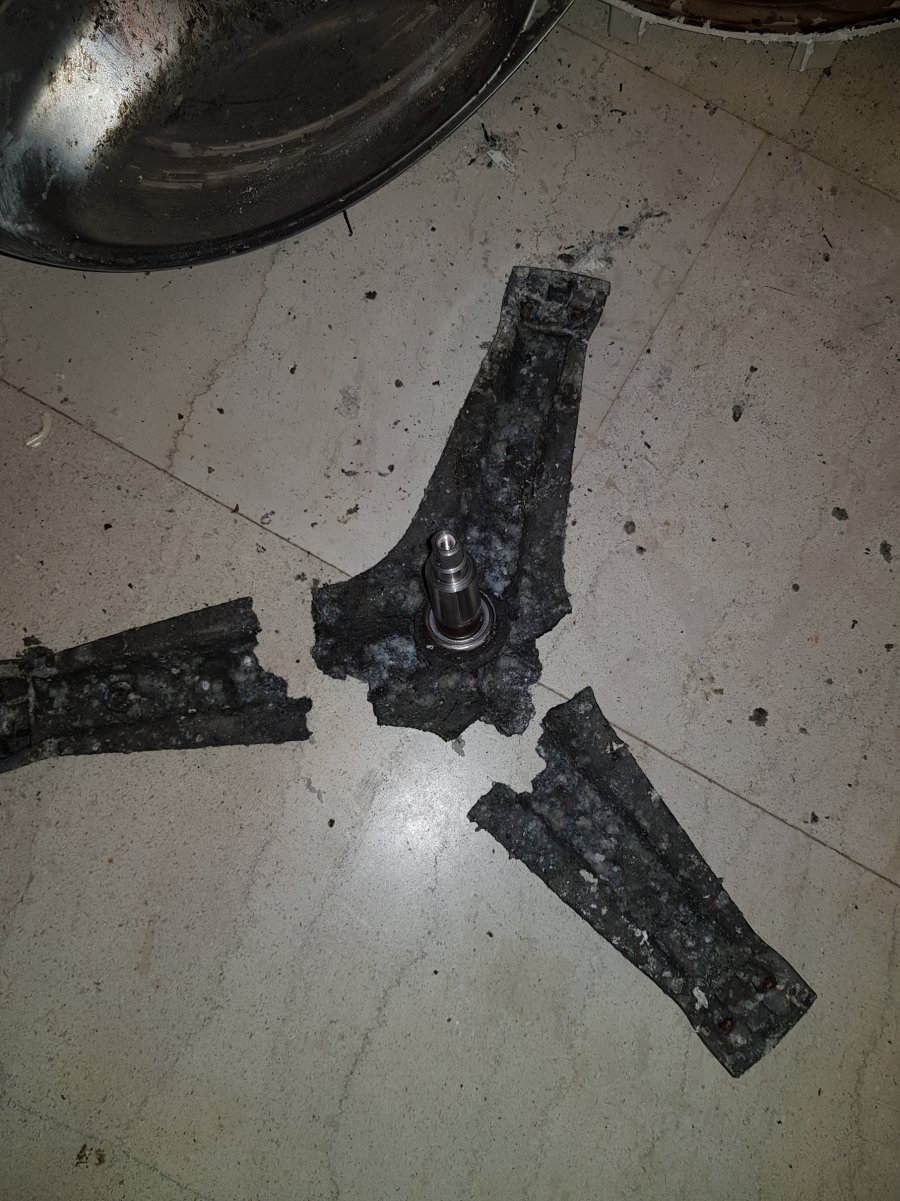

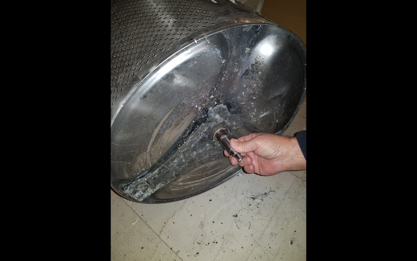

Οφειλω, ομως, να πω οτι εχω κακη εμπειρια απο αυτα: Στα 3-4 χρονια εσπασε η μια απο τις 3 "ακτινες" του κεντρικου μηχανισμου, της ροδας που παιρνει κινηση απο το μοτερ και γυρναει τον καδο. Και οταν το ανοιξα, εντυπωσιαστηκα αρνητικα απο το ποσο φτενο ειναι το μεταλλο στο σημειο εκεινο, που τρωει τοσο ζορι και ειναι και μεσα στο νερο, ουσιαστικα. Ηταν, πιστευω, ζητημα χρονου να σπασουν και οι αλλες ακτινες.
Ισως ετυχε στο συγκεκριμενο μοντελο.
Εχουμε και αλλο whirpool, που αντεχει 2-3 χρονια τωρα, αλλα βεβαια το φοβαμαι πια.
