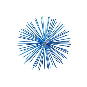

Μετά απο 5 χρόνια λειτουργίας σκέφτομαι να καθαρίσω την καμινάδα του τζακιού (ενεργειακό με πόρτα).
Έχω ~6μέτρα Φ150 ευθεία, μία ανοιχτή γωνία και 0.5 μέτρα εύκαμπτο ανοξείδωτο.
Αγοράζω ίδιο μέγεθος βούρτσας? Λογικά όχι γιατί δεν θα τρίβεται.
Μάλλον αυτή σκέφτομαι να μήν γρατζουνίσει και τα τοιχώματα.
Για τη διαδικασία σκέφτηκα
1. δένω ένα τρελόμπαλο με λεπτό σπάγκο για να περάσει στην εστία και να κατεβάσω τη βούρτσα
2. δένω ένα λεπτό πλαστικοποιημένο συρματόσχοινο και καθώς ανεβάζω τη βούρτσα με ένα δράπανο την κάνω να γυρίζει
Μάλλον στο τέλος θα τραβήξω τη βούρτσα προς την εστία αλλά εκεί φοβάμαι ότι θα μαυρίσω.
Αυτο με το δραπανο δεν θα πετυχει
Δενεις την βουρτσα και απο τις δυο μεριες, ενας πανω ενας κατω, και τραβατε διαδοχικα
Reactions: teodor_ch
