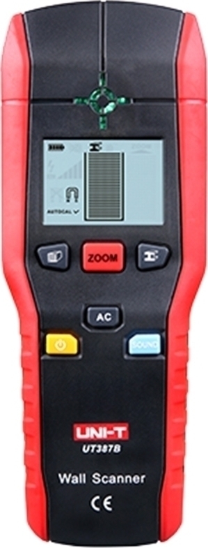

Έχετε να προτείνετε κάποιον ανιχνευτή μετάλλων για χρήση σε γυψοσανίδα;
Θέλω να βρίσκω τα μεταλλα που στηρίζουν τις γυψοσανίδες ώστε να τρύπησε και να περάσω βίδες μέσα στο μέταλλο
Αυτόν έχω χρόνια αλλά είναι εύκολο αυτό που θέλεις οπότε και με φθηνότερο θα κάνεις δουλειά
Reactions: anastasg and KOSSTV
Εάν το θες για αποκλειστικα για περίπτωση γυψοσανιδας θα σου έλεγα να μην δαπανησεις πολλά Γιώργο...Εάν το θες και για άλλες δουλειές και περισσότερη ακρίβεια θα πρέπει να ανέβεις σε χρήματα σαν αυτό του Πάνου..
Εγώ όμως νομίζω ότι το παρακάτω της Uni-T νομίζω θα σε ικανοποιήσει.
Reactions: anastasg
Σας ευχαριστώ
Μόνο για τις γυψοσανιδες το χρειάζομαι (τουλάχιστον για την ώρα) για να κρεμάσουν κουρτινοξυλα, διακοσμητικά κλπ.
Μάλλον για το φθηνό που πρότεινε ο Κωστής θα πάω.

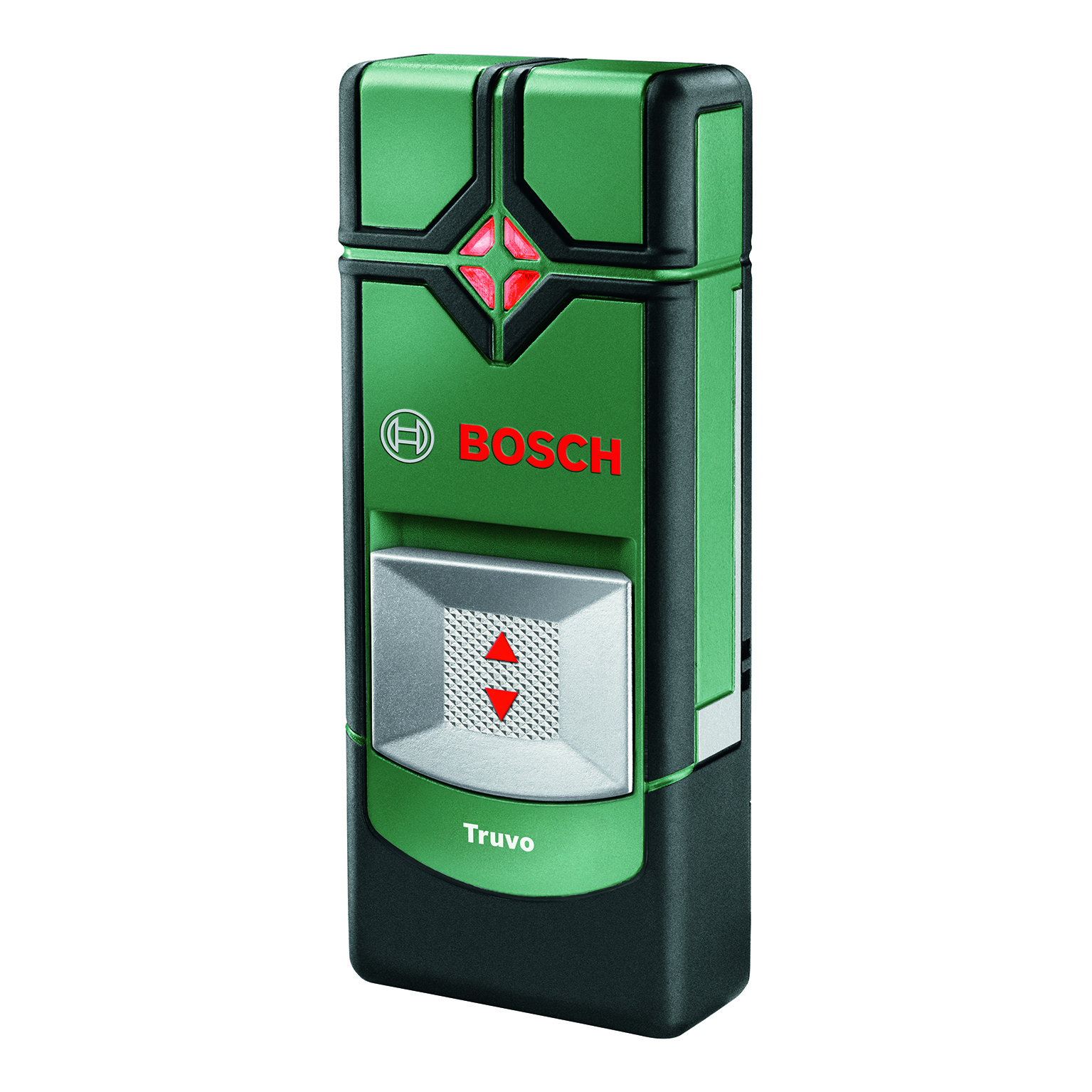

Αλήθεια ένας καλός μαγνήτης θα μπορούσε να κανει τη δουλειά;
Eλα να σου δανεισω εναν ανιχνευτη Βοsch της DIY σειρας να κανεις τη δουλεια σου.
321x321
Εχω και ενα φινο Parkside ανιχνευτακι, σουπερ τσιπικο αλλα φαινεται να δουλευει :)
