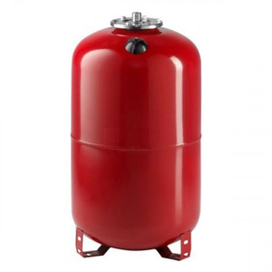

Υπολόγισε πόσο χρειάζεσαι με βάση του βιβλίο του κατασκευαστή και πάρε κάτι σαν αυτό
Με την ευκαιρία βάλε και ένα τέτοιο να φεύγουν λιγότερα νερά στη πολύ ηλιοφάνεια.
