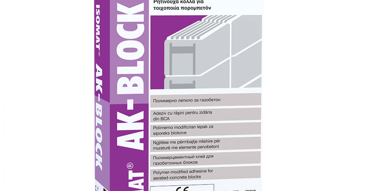

Για κολλήσει το alfa-block θέλει μια πολύ καλή κόλλα πλακιδιων εκτός και εάν πάρεις την κολλα που προορίζεται ειδικα για αυτά..
Eγώ δεν έχω δει καμία διαφορά στην πράξη πάντως.....
