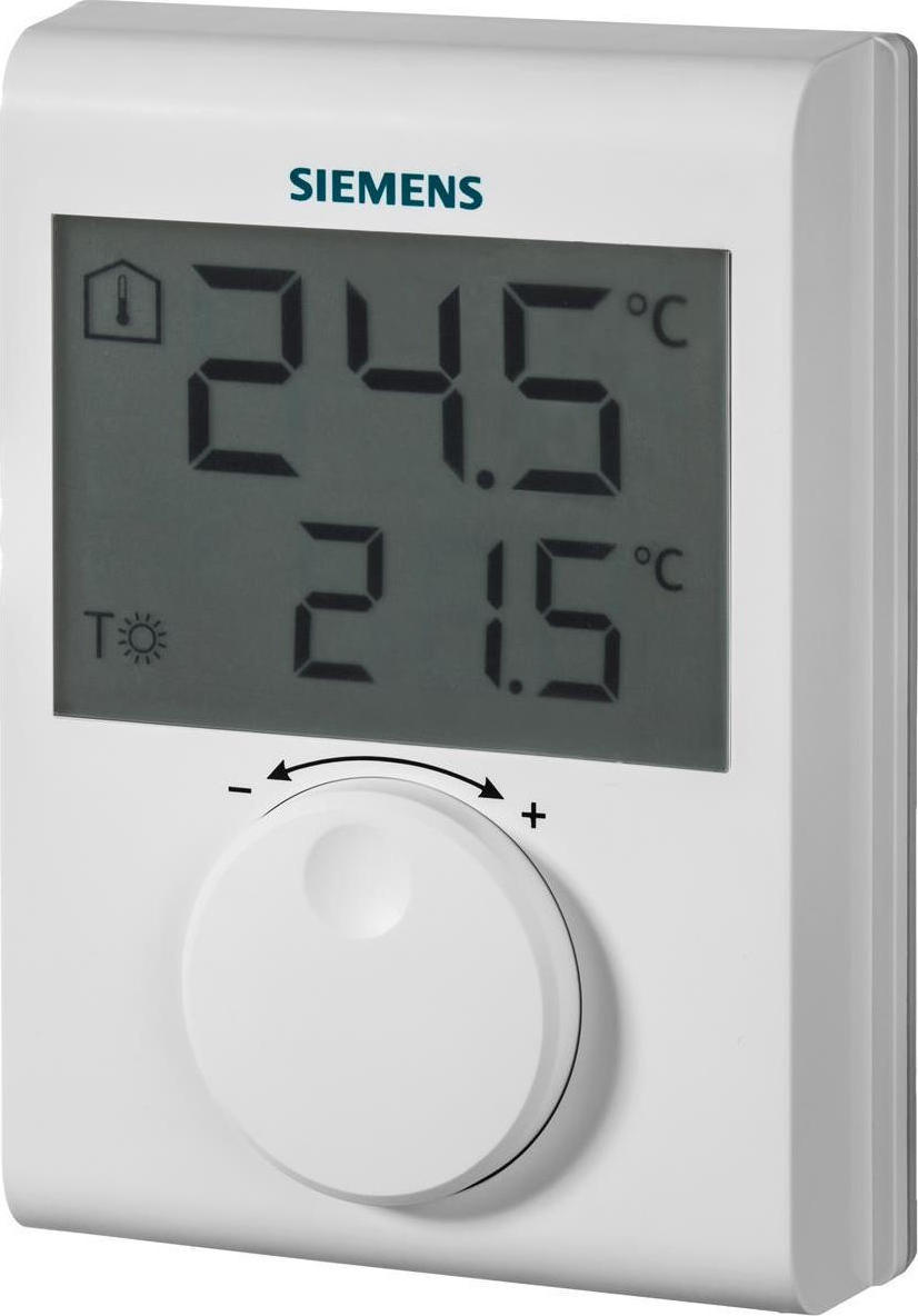

Ευχαριστώ παιδιά, θα μελετήσω λίγο τα μάνουαλ και θα καταλήξω σε έναν από τους τρεις (και οι τρεις είναι οκ από ότι κατάλαβα). Προορίζεται για την μάνα μου οπότε θέλω να είναι σχετικά απλός. Στο σπίτι μου έχω έναν siemens RDE10 (χωρίς μπαταρίες) εδώ και 10 χρόνια και είμαι απόλυτα ευχαριστημένος. Αλλά βλέπω η τιμή έχει πάει στο θεό και επιπλέον δεν θα το πρότεινα για μεγάλους σε ηλικία ανθρώπους.

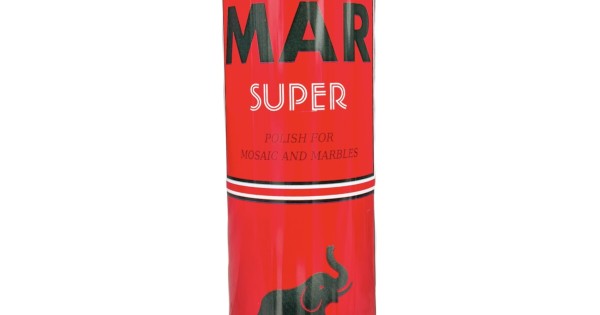

Καλησπέρα και Χρόνια Πολλά, μια ερώτηση για όσους γνωρίζουν:
Σε ένα μπουφέ ξύλινο που θέλω να φρεσκάρω υπάρχει ένα μαρμάρινο καπάκι που αποτελεί την πάνω επιφάνεια του επέιπλου. Διάσταση περ. 2,4 χ 0,45 μέτρα και ασήκωτο σε βάρος.
Χωρίς να είναι ταλαιπωρημένο ιδιαίτερα, ούτε χτυπημένο ή σπασμένο έχει χάσει τελείως την γυαλάδα του. Θέλω λοιπόν να το γυαλίσω μόνος μου μιας που λόγω διάστασης και βάρους η μεταφορά του σε μαρμαρά είναι δύσκολη (αν γίνει απο εμένα) και κοστοβόρα (αν δεν γίνει απο εμένα).
Έχω δει κάτι βιντεάκια που εναλλάσουν τρψιίματα με γυαλοχαρτα διαφορετικής κόκκωσης με τριβείο αλλά δεν μπορώ να καταλάβω αν αυτό αρκεί.
Μήπως το πέρασμα του με κάποιο υγρό είναι αρκετό?
Υπάρχει γνώση / εμπεριά στο θέμα?
ευχαριστώ
Καλησπέρα...
Αυτό που χρησιμοποιώ εγώ και κάνει δουλειά είναι της Mar..
Διάβασε τις οδηγίες πριν την χρήση αλλά κατά το δούλεμα να φοράς μασκα γιατί μυρίζει εντονα...
Καλησπέρα...
ευχαριστώ για την απάντηση σου, στις οδηγίες αναφέρει και το παρακάτω, το τρίψιμο που αναφέρει γίνεται πριν ή μετά την εφαρμογή?
  • Για να επιτύχετε ένα πολύ υψηλό επίπεδο γυαλίσματος τρίψτε την επιφάνεια με ένα λεπτό ατσαλόμαλλο (Νο 1) ή με βούρτσα και εάν θέλετε στη συνέχεια με ένα στεγνό μαλακό πανί.
Όταν θα στεγνώσει σε 10 η 15 λεπτα(το χειμώνα λιγο περισσοτερο)αφηνει μια επιφάνεια σαν έχει στεγνώσει οδοντόκρεμα....
Παιρνεις λοιπόν τα πολλά με το ατσαλοσυρμα και επειτα τρίβεις κάνει με πανάκι μικροϊνων...
Όσο το δουλέψεις τόσο θα γυαλίζει..
Όπως αναφέρει στις οδηγίες βάζεις ξανά πάλι σε σημεία όπου δεν βλέπεις το επιθυμητό αποτέλεσμα σε γυάλισμα και επαναλαμβάνεις την διαδικασία...
Θέλει υπομονή και επιμονή εφόσον το κάνεις με το χέρι...
