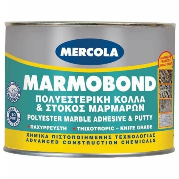

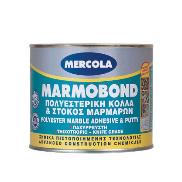

Καταρχάς ευχαριστώ για τις απαντήσεις σας.
Θέλω να σφραγισω το μέρος κατω από το διαχωριστικό της βεραντας ώστε να μην έρχονται νερά από την διπλανή βεράντα σε εμένα.
Καμία 10αρια πόντους ύφος νομίζω είναι αρκετό
Για πέστε καμία ιδέα
Κάτι σχετικά εύκολο στην τοποθέτηση
Ευχαριστώ
φετα μαρμαρακι...δουλευει 50 χρονια τωρα σε εμας.
αλλα με τι θα το κολλησεις θα σου πουν τα παιδια
Reactions: KOSSTV
Koλλα 2 συστατικων για μαρμαρα..
