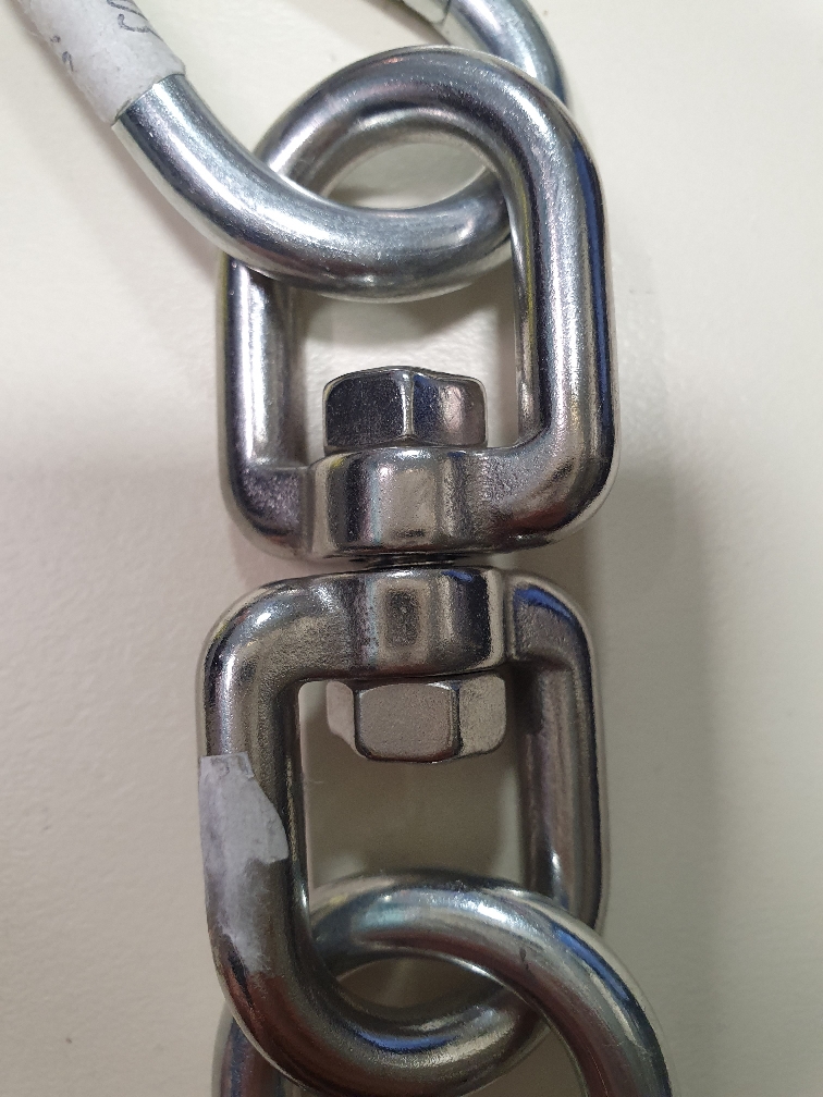

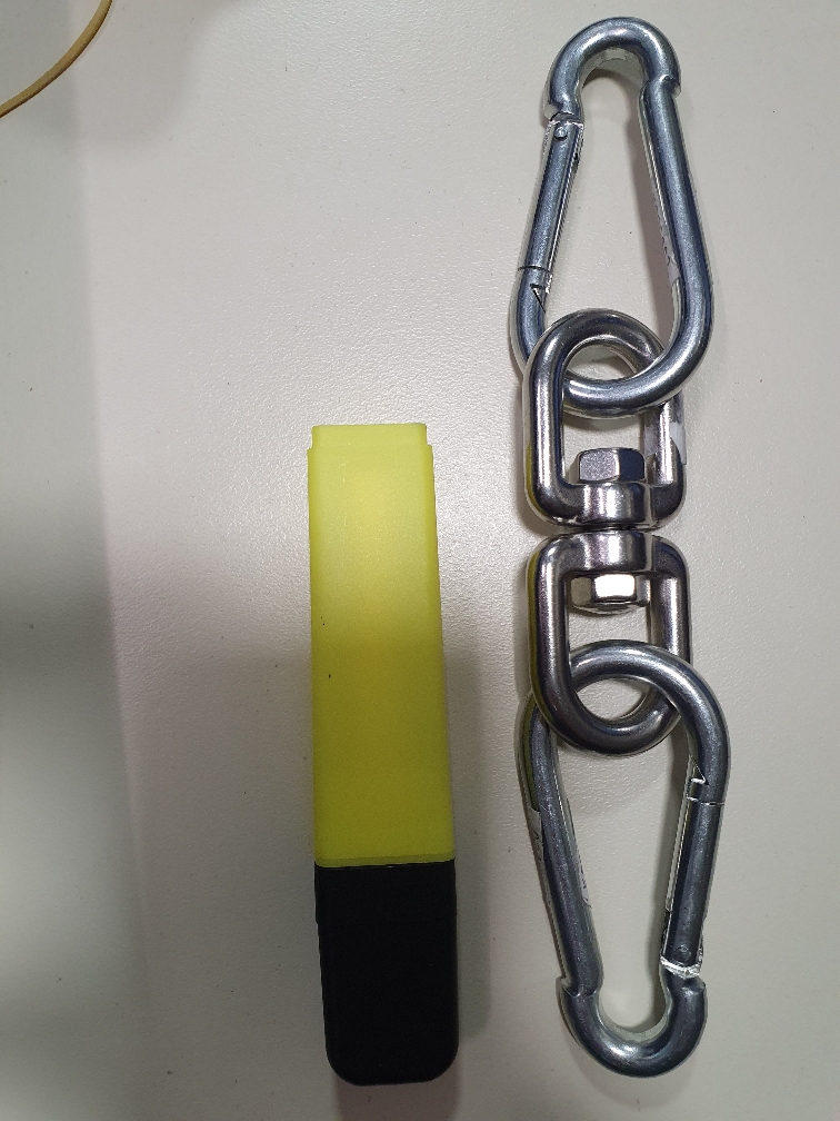

Καλησπερα, αγόρασα μια κούνια τύπου φωλιά. Η κούνια θα κρεμαστεί σε μεταλλικο γάντζο που έχει περαστεί διαμπερής με παξιμάδια και ροδέλες σε ένα ξύλινο δοκάρι.
Αγόρασα τα παρακάτω υλικά ώστε να μπορεί η κούνια να περιστρέφεται 360 μοίρες χωρίς να μαγκώνει η αλυσίδα.
Οι γάντζοι γράφουν πάνω 8mm, ενώ το στριφταρι είναι 8mm σε μήκος.
Η κούνια, βάση προδιαγραφής μπορεί να σηκώσει 120 κιλά.
Νομίζετε είμαι ΟΚ με τα παραπάνω; Στο κατάστημα που πήγα τα επόμενα από αυτά μεγέθη ήταν τεράστια σε μέγεθος.
