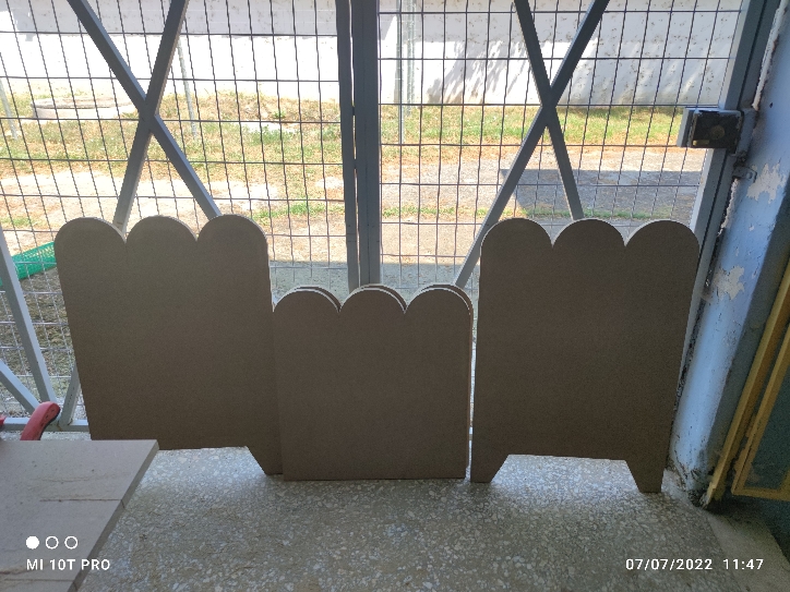

Η σωστη διαδικασια θα ηταν να παρεις ενα κομματι mdf 4mm το οποιο θα ξεγυσυσεις με την σεγα και θα το χρησιμοποιησεις σαν πατρον.
Αυτο θα το τοποθετουσες πανω στο 15αρι MDF και θα μαρκαριζες το απο κατω και επειτα θα εκοβες το περιγραμμα στο περιπου με τη σεγα.
Επειτα θα εβαζες το πρωτο κοπτικο απο το σετακι και θα ειχες μια απολυτα λεια και καθετη κοπη του κομματιου σου.
Καλημέρα, σας ευχαριστώ όλους για τις απαντησεις. Συγνώμη για την καθυστέρηση αλλά έχω πολύ δουλειά και ασχολήθηκα με κάτι άλλο αυτές τις μέρες. Κατάλαβα τι λες να κάνω αλλά έχω και καμπύλες. Βάζω φωτό για να καταλάβετε. Αυτό είναι το σώμα (η ουρά λείπει) και το κεφάλι του κροκόδειλου. Τις ευθείες θα τις κάνω....στις καμπύλες δεν ξέρω αν θα πιάσει καλά. Ειδικά στα μισά στρογγυλά επάνω και γύρω από το κεφάλι γιατί όντως η σεγα έκοβε στραβά. Επειδή θα μπουν σε βρεφικους σταθμούς θέλω να είναι στρογγυλά γύρω μην πέσει κάνα μωρό πάνω και ανοίξει κεφάλι. Ίσως το παλέψω όσο βγει με το ρούτερ και μετά πάρω και τρίψω συμπληρωματικά τις γωνίες με τριβείο. Γενικά πιστεύετε ότι θα ήταν πιο χρήσιμο να κάνω ένα μικρό τραπέζι για το ρούτερ;
