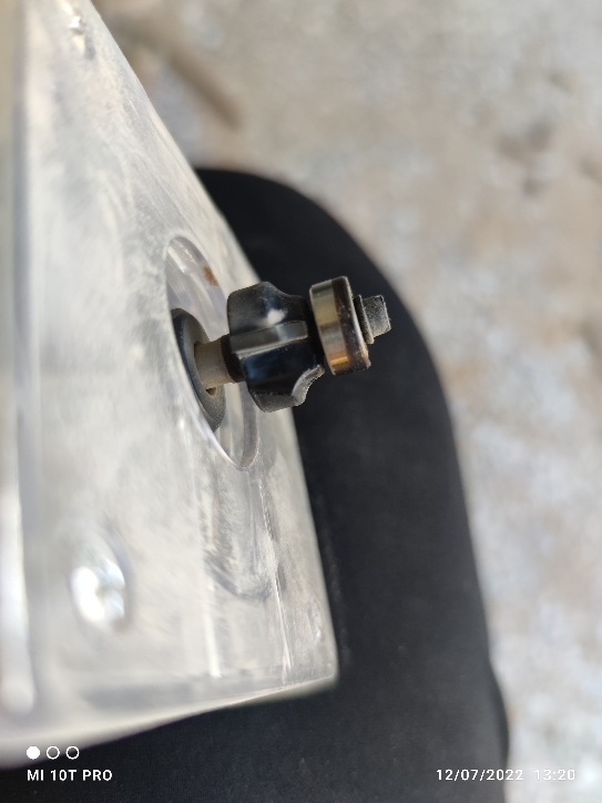

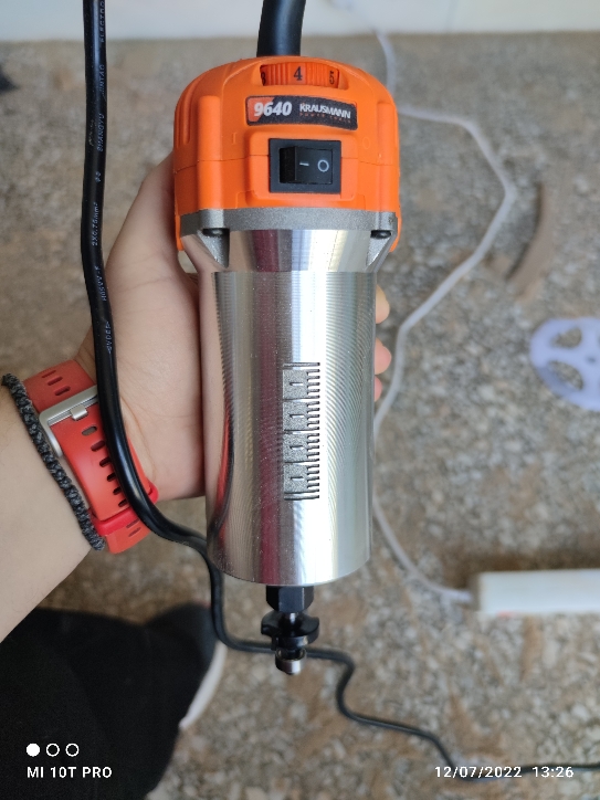

Έκανα σήμερα δοκιμή στο ρούτερ της krausman και στην 4η κοπή μου μαύρισε λίγο το ρουλεμάν.....λέτε να έχω θέμα; Επίσης δεν γίνεται καλή η κυκλική καμπύλη στην γωνία μάλλον γιατί δεν είναι κομμένο ίσια στις κοπές κι έτσι το ρουλεμάν δεν κάθεται καλά. (Κόπηκαν με σεγα και σε πολλά σημεία δεν είναι ίσια η κοπή γιατί η λάμα είχε κλίση) μπορώ να το φτιάξω αυτό με το κοπτικό που έχει το ρουλεμάν επάνω; (Το πρώτο στη φωτό;) Ή θα κάνω ζημιά;
Στάλθηκε από το M2007J3SG μου χρησιμοποιώντας Tapatalk
Αν έβαζες μια φωτογραφία του προβλήματος ίσως θα μπορούσαμε να βοηθήσουμε πιο αποτελεσματικά.
Περίεργο που μαύρισε το ρουλεμάν. Περιστρέφεται ελεύθερα; (προφανώς πρέπει να περιστρέφεται ανεξάρτητα από τον άξονα του κοπτικού). Για έλεγξε το, αν και δεν νομίζω να υπάρχει πρόβλημα.
Τώρα, αν μιλάς για ξύλα που έχουν καμπύλες και ταυτόχρονα κόπηκαν με κλίση λόγω του στραβώματος της λάμας της σέγας, όχι, δεν σου κάνει το bit με το πάνω ρουλεμάν.
Θα σου έκανε, αν είχες ένα σωστό πατρόν (και αυτό υπό προϋποθέσεις βέβαια). Αν έχεις δηλαδή ένα όμοιο σωστό κομμάτι, θα μπορούσες να "ξυρίσεις" το λάθος κομμάτι με αυτό το κοπτικό και μετά να κουρμπαρεις τις ακμές με το bit που έχεις πάνω στο ρουτερ.
Όμως δεν είμαι σίγουρος πως έχω καταλάβει ακριβώς το πρόβλημα που αντιμετωπίζεις. Γιατί, ΟΚ, και υπό κλίση να είναι το κόψιμο του ξύλου, γιατί να μην κουρμπάρει το κοπτικό; :unsure:
(γενικά, αυτό που καθορίζει αν θα γίνει καλή ή όχι η κούρμπα, είναι το ύψος που έχεις βάλει το bit. Μήπως να κάνεις λίγες δοκιμές σε σκραπ ξύλα ; )
Και τέλος, σου προτείνω να φτιάξεις ένα τραπέζι να στηρίξεις το ρουτερ ανάποδα. Δεν φαντάζεσαι ποσο πιο εύκολα θα γίνονται όλα. :)
To κοπτικό στρογγυλέματος θέλει κάθετη πλευρά για να μπορεί να πατάει καλά το ρουλεμάν. Αν το ξύλο είναι στραβά κομμένο (συνηθισμένο όταν κόβεις με σέγα οτιδήποτε πιο χοντρό από 6-8 χιλιοστά) το κοπτικό δεν κρατάει την ευθεία.
Κανονικά, το ρουλεμάν είναι σχεδόν ακίνητο όσο δουλεύεις με το κοπτικό. οπότε το μαύρισμα είναι περίεργο. Ίσως κάτι το "έβαψε" οπότε θα καθαρίσει αν το τρίψεις με λίγο οινόπνευμα. Αν κάπως είχε μπλοκάρει και γύριζε μαζί με το κοπτικό, θα σου είχε μαυρίσει το ξύλο και επίσης θα μύριζε έντονα καμμένο.
